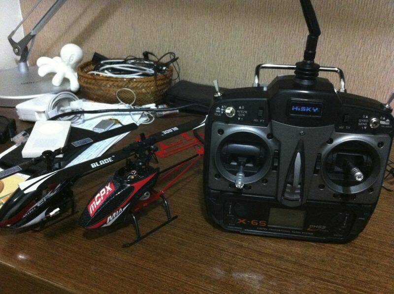

猶豫了很久,終於入手了Hisky FBL 100+升級控套組,簡單分享一下昨日外飛的心得。
外觀比較
外觀比較

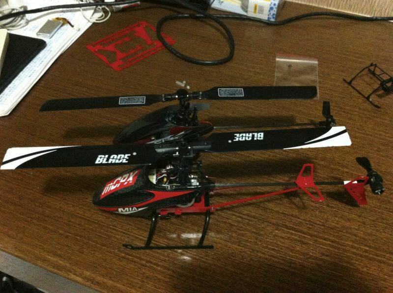

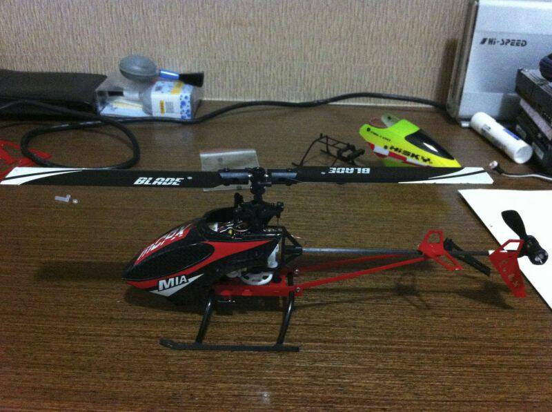

雖然同是100級的機體,可以發現,FBL是比mcp大一點,習慣了mcp的小,剛開始會有點不習慣。不要懷疑,這是貨真價實的FBL,只是穿上了MIA的外觀套件,靈活度,馬力不變。

原廠的高速槳很穩,有重鎚的感覺,不太習慣,所以用上了mcpx的槳,非常靈活。

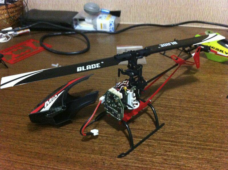

機板
機板
和mcpx不同形狀的機板。

昨日,同樣以原廠設定:
mcp感度3點鐘+原廠下載的Devo 8S設定。
FBL 100 升級控+原廠建議改善金魚尾的油門、螺距。
在戶外平均2~3級風的情況下比較
兩者的飛感:
大致上說起來,兩者都是很穩的機子,很像在玩模擬器的感覺,不過,相較之下,mcp比較容易在風中忽然上下20~30公分(通常是落下)的移動,不是失控,而FBL也會,可是機率少,幅度也不大,不知是否和機體大,重量重,旋翼面大有關。
鎖尾:兩者都很好,沒有溫飄的現象。
飛行時間、馬力:由於FBL沒有過放電保護裝置,所以只要有電,馬力不會衰減,之前不知道要定時5分鐘(大約3.78伏特),常常軟力時才發現電壓只剩2.2,所以在整個5分鐘的飛行過程裡是愉快的,戴著頭罩從頭到尾,只要專心飛就好了。mcp則因為主馬過熱的問題,常飛不到2分鐘,就軟力,這時往往都還有3.9的電壓,只要拿下頭罩,吹吹主馬,又可以再飛個1.5~2分鐘。
耐炸度:由於之前的mcp舵機做過 servo savor mode(這是加強板,極限來回不會有虛位),所以,整個就是爽飛,摔了,撿起來再飛。而FBL則在加強、修正了mcpx的小問題後,以炸十字盤、主齒的方式卸力,沒有橫軸歪斜、伺服機抖動的問題,一樣是爽飛。
Devo 8S vs X-6S:雖然兩者都是雙軸承搖桿,自覺Devo 8S的手感比較好,就失控來說,兩者在眼力可及的範圍裡,都很好。
結構、設計:個人喜歡mcp,因為簡潔,合理,外形優美又迷你。FBL就是個肌肉男的感覺(拿掉原廠頭罩、腳架以後)。
感想:FBL原廠不改就很好飛,很耐炸。而mcp要爽飛,除了servo savor mode外,改裝無刷應該是必經的路。
以上為簡單分享,因為風大,所有飛行比較都以航道為主,請見諒。
又,對岸5iMX論壇,有很多關於FBL 100的討論及細部分享,廠家也都很熱心,有問題寫mail都會回,甚至,已經有人把mcp的機板,裝到FBL機身上了,難度不高,不像GCP的機板,舵機還要反向,總之,很多有趣的事,都在發生中...
