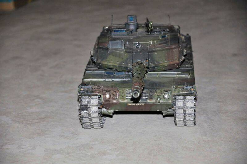

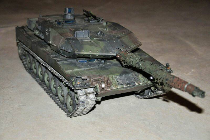

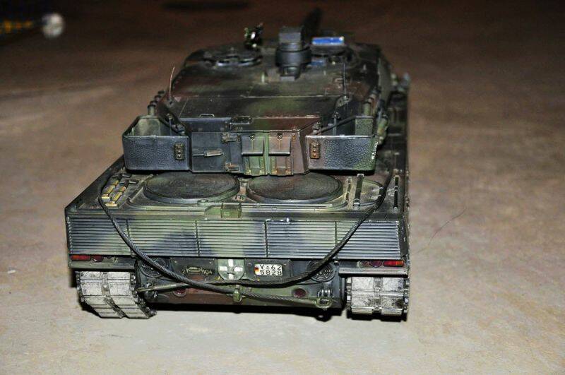

給準備製作田宮1/16豹2A6的朋友一些參考。
改裝細目:
Metal track Leopard 2 Kit
Leopard 2 hull reinforcement kit
Idler tension adjuster set Leopard 2
Support roller set for Leopard 2
Mirror pack for leopard 2
Metal Roadwheel-Arms for Tamiya Leopard 2A6
Detail kit 01-b Barrel traverse lock
Torsion bar mounting bracket set leopard 2
MG 3 with carriage
Idler wheels, metal, Leopard 2A6
1 x camouflage netting 20x40 cm Disguise for NATO
RC Tank Gun Barrel Stabilizer
自重7.5公斤,完工到如今2年整,使用主要在室内,戶外只有1次。
出現幾個問題,改裝件就是
Support roller set for Leopard 2小件和履帶卡鎖掉過幾次,以及主炮發光系統燒了。。。
其他目前一切良好,使用6通道Spektrum DX6i
凃裝田宮水性漆北約3色系列,自己看喜好調色,具體比列忘記了。。。
沒有刻意舊化,跑多了就自然了。
謝謝觀賞。

使用田宮水性漆 噴塗三色迷彩加入一定量的消光黑,消光白,而上色之後還要漬洗(使用油性漆, 消光黑,消光棕,做出雨跡,銹色,裝甲縫隙可加重墨綫), 干掃, 全車消光. 然後日常使用和放置,顔色會自然加深變舊.
因爲是動態遙控,很多車剛做出來都不會過渡舊化,都是日常使用自然就出效果, 而且再戶外跑過後回家還是需要清洗一下, 所以就順其自然了.

change兄,我把前面擋泥板改成可動, 加上側面就看心情來回拆卸, 裝上擋泥板不是太清楚看見履帶活動,所以大部分時間都是不穿裙子的裸奔.
最近準備翻修虎王, 一切準備就緒中, 回頭另開一貼.
