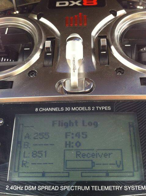

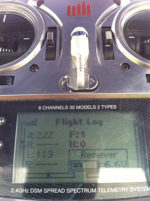

最近開始把Telemetry  Module 飛機上, 監測接收電壓與外接電壓, 但同時傳回來的FLIGHT LOG 資料, 卻讓我有點擔心 ; 附圖是2次飛行後的 FLIGHT LOG :使用條件 :飛機 : Extra 260 50cc ( EME /CDI ) 遙控器 : DX8 接收機 : AR8000 + 衛星天綫 遙測模組:TM1000 + Voltage sensor /wire ( 接 CDI 點火電源 2S LiFe )飛行狀況 : 以 IMAC 2012 BASIC 基本科目練習為主, 飛行距離 < 150m ( 已發射機為中心距離最遠2端)  這樣是否我的RF Link 是有問題的 ? 請各位前輩指教 !

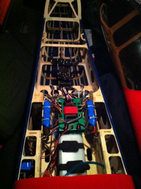

莫非大家都很少用TM1000 Telemetry ?我也丟到RCGroup 去問  http://www.rcgroups.com/forums/s ... 633138#post21327053
開始有人幫我抓藥方了 , 也給大家參考一下 !
發表於 2012年4月18日 10:26 PM | 顯示全部樓層
你在rcgroup的layout照片看的不太清楚,是否可以重拍?
我的450電直也有用TM1000,因技術不好飛不遠,所以沒有去看flight log.不過看來似乎你的電池在兩側把天線都包住了,有可能影響接收效能.
不過你的layout還滿好看對稱.
把天線放到不受有金屬及導電物品包圍的地方試試看.

數值太高了,超過正常值很多...
印象中手冊有提到,跟飛場的環境也有關係
有在其他場地飛過嗎? 是否也是如此的情形 ?

機子如有碳纖板或是PCB板及金屬材質之類, 及天線擺放位置 都會影響到接收距離.調整一下看看!

明天沒下雨的話,來試試幾種不同組合 !
