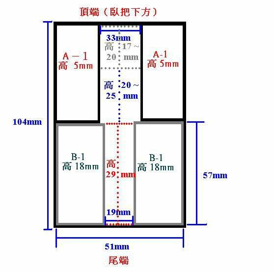

因為小弟我想把槍控電池改成7.4v鋰聚,
容量1500mah以上的電池
一來是不想一直換電池,
二來是想改善網路盛傳的"遙控距離"問題,
(雖然小弟還沒真的測試過距離,因為車子在維修)
所以我索性研究了一下MT-4槍控的電池"艙"
構造.............蠻特別的
蓋上蓋子後,深度(或說高度)從頂端~尾端都不一樣,
灰色虛線處高17~20mm,藍色虛線高20~25mm,
而尾端紅色虛線深度為29mm,
頂端因為A-1區高度只有5mm關係,
我想應該沒有電池可以放的下,
所以照數據來看,能使用的有以下兩種規格電池
1.高18mm x 長57mm x 寬51mm
2.高29mm x 長57mm x 寬19mm
不過若要放29mm高的電池,電池寬度必須在19mm以內...
所以目前看來比較保險的規格是
長55mm  x 寬50mm  x  高16mm
但是為了確保不會買錯.............
所以想請教各位有使用SanwaMT-4並且有改電池的好手們,你們是改哪顆電池呢?充飽一次大概可以使用多久?

我是塞了5顆低自放3號電池.....感覺這遙控器還滿省電的....

長104mm內X寬33mm內X高18mm內
給你一個最好搭的
你開的2個規格都太小了
可以上沒屋頂查一下Eagle Racing 3351 鋰鐵,
鋰鐵續航力比鋰電多3分之1以上。

請問您電池艙裡面構造有切修過嗎?

不過如果要長104寬33的話,就要修掉一些部分才放的下= =
目前是有找到一顆放進去蓋的起來的LIPO,但容量只有900MAH

沒有,我是用2p+3p的電池盒,3p的電池盒放橫的,但是3p的電池盒要修過才放得進去...
