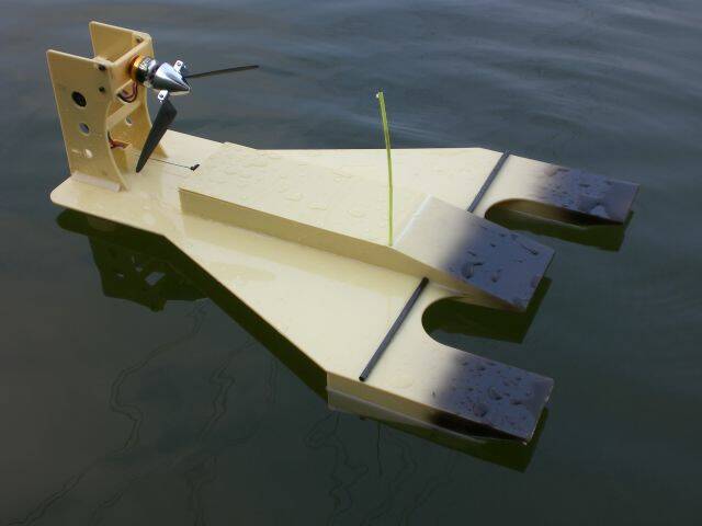

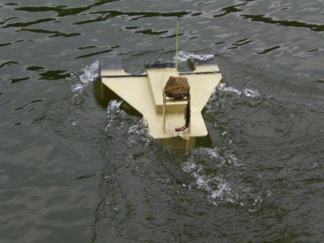

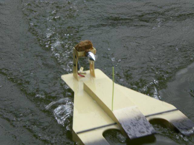

找了一些電裝拼湊一台風船,準備當救援用

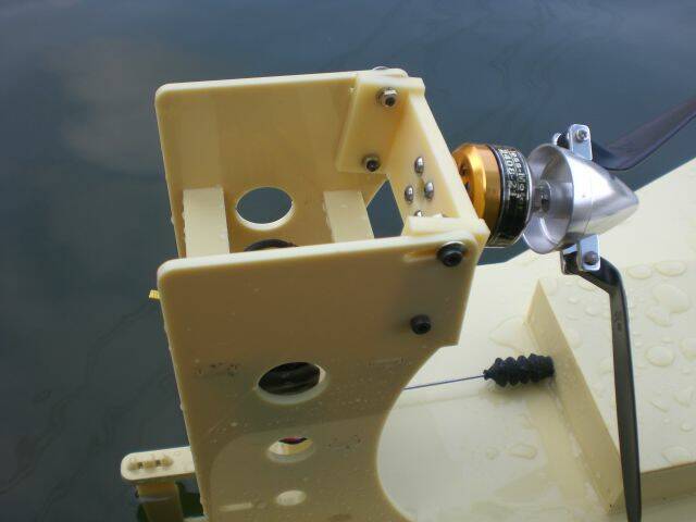

馬達座可調角度
馬達座可調角度

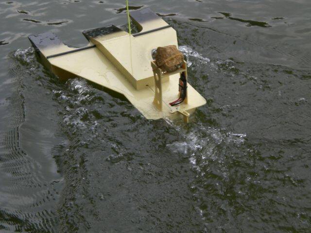

這是昨天首航有看出哪裏不一樣
這是昨天首航有看出哪裏不一樣
水中吉祥物
水中吉祥物

發表於 2012年4月12日 09:42 PM | 顯示全部樓層
很棒的創意
石頭是要往後配重才有法度操作是吧
下偏角太大了.加油門會頭一直往下沉
建議你改上偏角.就可了.
電池放正中央再前面一點
給你参考

 樓主| 發表於 2012年4月13日 12:11 PM | 顯示全部樓層
[quote]原帖由 勇仔 於 2012年4月12日 09:42 PM 發表
很棒的創意
石頭是要往後配重才有法度操作是吧
下偏角太大了.加油門會頭一直往下沉
建議你改上偏角.就可了.
電池放正中央再前面一點
給你参考 [/quot
大哥你的想法跟我一樣
結果是
偏角要向下船才會抬頭
電池現在是放在最後面
