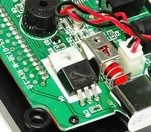

這個問題在稍早之前就有玩家對它內部做過體檢~
有関電壓問題出在其內部的一顆穩壓IC
就是這顆IC的誤差值太大、品質不好
你可以爬一下文,發文的大大有清楚的拍下照片
真的無法忽視這問題,可以試著自己更換該穩壓IC。
 樓主| 發表於 2012年4月13日 05:36 AM | 顯示全部樓層

經過幾天的努力,拆下 FS-GT3B 後發現,
不是降壓 IC品質不良,而是該棵 IC 根本是假焊。
PC 版的孔洞,都只有危為接觸到而已。
我把焊錫填滿後,就都正常了。
多買的 IC 就留起來當備品。
反正一顆12元還算便宜。
