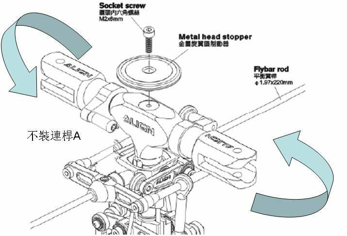

新手發問向飛友買的450 sport 墜機橫軸一邊彎掉昨日換軸後,在不安裝”拉桿“時手轉動左右夾具會“固定每一小段”卡卡,是止推器的效果嗎裝上拉桿,副翼後測試pitch則不會卡卡

橫軸彎掉.換橫軸也要換槳夾的內外軸承

如二樓說的,最好軸承也換掉

槳夾外軸承壞了!!!!!!!!!

培林歪了..虛位..沙沙聲   就換了!
不換就會發現為何都調0度還有雙槳   歪七扭八的飛起來很不扎實..

我碰過幾次,除樓上說的之外,T頭可能也會因重摔而變型。
如果您是用左岸橫軸,小弟的經驗是ALZ 的跟塔牌的長度略有不同,最好固定用一種。長度如果不太一樣,橫軸鋁墊圈的厚度,也會不太一樣。您可以換薄一點的試看看,一格一格的感覺會比較少。
另450 來說,我的經驗是4x7x2.5那顆會比4x8x3那顆還容易壞。幾乎每次摔機,4x7x2.5那顆都會中奬。我是直接到機械五金行買一整管來預備,這顆是常用料,並不貴。
止推不太會壞,但我也壞過,摔到槳夾都變型了。
