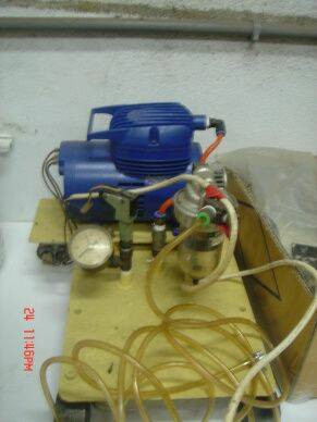

之前在站上跟某位大大收的幫浦
當時收的時候已經告知 不知道哪個地方故障
當然我也沒時間使用 固再度出售
故障原因如下 基本上當空氣壓力低於設定值 馬達會自動打氣
但是 這台必須要把空氣放完 他才會打氣 就是這個故障原因
不介意 或是會修理的 才購買 其他功能皆正常
.................................那就是壓力開關的部分須調整或維修魯
發表於 2012年4月10日 08:40 AM | 顯示全部樓層
原帖由 laichinta 於 2012年4月10日 07:15 AM 發表
應該是壓力開關的問題 ..+1
