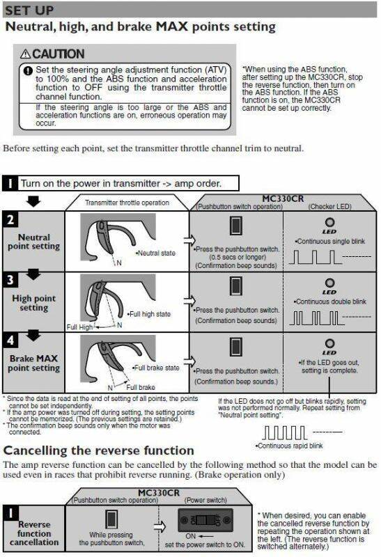

http://manuals.hobbico.com/fut/futm0932-manual.pdf
不要亂講,這裡有原廠說明書。先按中立,再按前後。
發表於 2012年4月12日 04:58 PM | 顯示全部樓層
原帖由 aydinkao 於 2012年4月12日 12:03 PM 發表
693265
感謝aydinkao兄指正   為了求證   剛剛特地去拿實車確認了一次   確定我說的方法是沒問題的
之前提到的步驟 " 電源打開  長按電變上的按鈕  讓燈號進入閃爍狀態  就進入中立點設定模式 "
正是您PO的說明書第二步驟  在您按0.5秒進入中立點設定模式的當下  板機的置中點已經順便設定完成了
但是很多車友第一次接觸MC330並不知情   所以進入中立點設定模式後又另行設定一次置中點
這樣反而會設定不起來    jeepxj兄應該就是卡在這個地方......
不過  還是感謝您PO的說明書   至少讓我確定剎車設定完之後的油門置中  是不必另外再按一次的...
