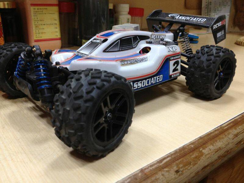

這次改GT-X18的胎,主要是為了幾個問題
1.換個塊狀胎比較能拿來亂噴,原廠的細釘胎在硬地消耗太快了
2.想換稍大一點的胎,增加破路性,但希望不致影響原本的操控性太多
3.雖然原廠就有RC18MT大一號的胎可以換,但我不是很喜歡那胎皮上印滿了AE的logo...
GT-X18胎徑大約比RC18的多了一公分
他的框很明顯是仿E-Revo的造型
大小比一比 寬度
先裝一顆來看看,這樣比較好比大小
上面
全上之後,RC18T2變的霸氣許多
把18B2擺旁邊,可以比對一下和AE原廠胎的大小差異
側面
改這胎的方法
買四顆胎,大約400塊
買輪座和插銷(是同一包零件),很便宜,大概100塊
RC18的輪軸是3mm
GT-X18輪座上的孔是剛好3mm(或比3mm略小一咪咪)
所以直接裝是很難塞進去的
需要稍微擴孔一下
別擴太多免得擴歪了
到可以順利裝進去的程度就好了
輪框上的孔也是稍微小緊,不過那個不處理也沒關係,裝的進去
RC18T2的車殼要修一下,前輪拱底下的地方會磨到輪胎
插pin建議用GT-X18的
雖然他看起來跟RC18的一模一樣
但實際上RC18的插pin長度是7mm,GT-X18的大約是6.65mm
有大約0.35mm的差距
用GT-X18的pin輪座會比較好裝一點
而且,反正他跟輪座是同一包零件,不用白不用
這組胎框裝起來還挺好看的
雖然需要修一下才能裝,不過問題也不大
比較在意的反而是他的offset有點小
前輪轉向打到底的時候非常接近底盤
轉向有干涉的可能
目前只先裝上車,試一下硬地而已
就把他拆下來噴漆了
硬地跑起來還不錯,不會因為換成塊狀胎有顛簸的感覺
轉向特性也相近,本來有點擔心容易翻車,但和原本的胎一樣,在柏油路上急轉時只是spin而已
輪胎變大了點,但感覺齒比不需要更換,加速力道還算正常(原廠無刷組)
越野還沒測試,希望破路性可以好上許多
