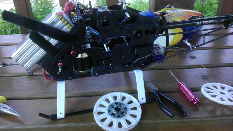

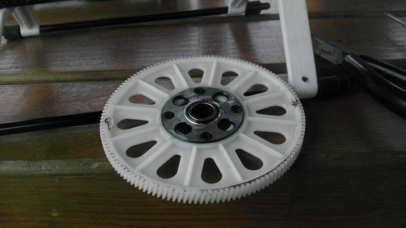

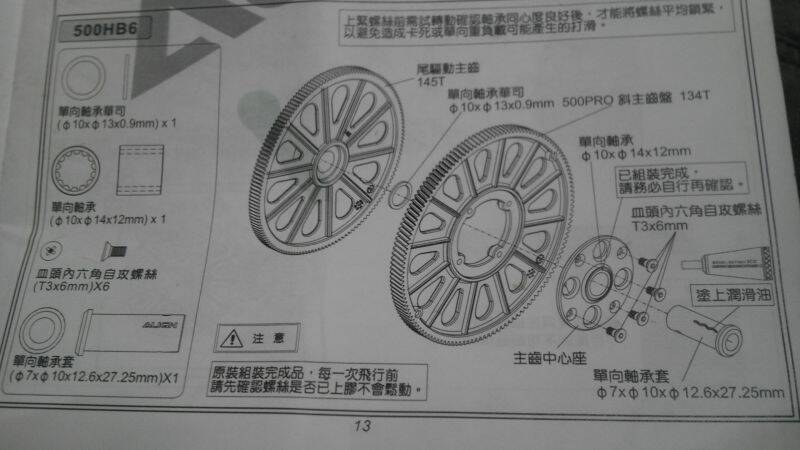

我的500 不知為什麼 主齒中心座偶而會被向上推 磨到上緣 但是很奇怪的是 都是在切idle 2段之後發生的
也點了3秒膠了 還是一樣 組裝也沒問題  齒的間隙也正常 零件也是正廠的 但不知為什麼會這樣...
由於我的線都走在機板內側 今天就磨到 還好有上蛇管 不然就NO控了大家有遇到相同的問題嗎
請協助我解決方法 感謝

單向不能用三秒膠固定.有風險
把單向拆下.抹R48再裝回去

大大是用斜齒盤吧,斜齒會讓單向軸承下沈,中心座就會上移磨到側版,建議把單向軸承拆下重新上膠就定位,應該就不會發生了。

單向退出來清乾淨
重新上缺氧膠
等一天以上乾了再飛
