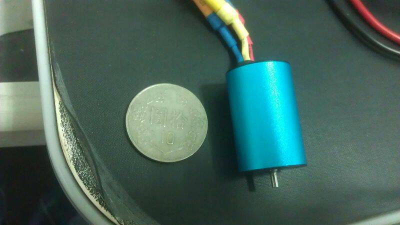

之前買了顆無刷馬達!
沒有附螺絲!但是一次的購買就對於那家商店很感冒!
自己去找螺絲!

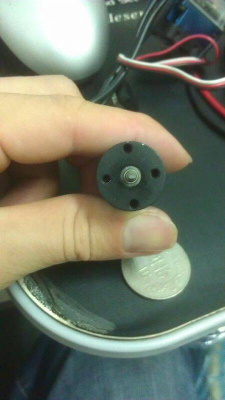

手頭上的螺絲又不合(1:100電車剩下的螺絲太粗,軌道車的螺絲又太細..)想上網買可是又不知道螺絲的尺寸..
所以想請問前輩們如何知道螺絲該用多少尺寸
這一顆馬達比我車子原廠的馬達小兩倍...

馬達拿著去螺絲行問就有了
發表於 2012年4月4日 07:52 PM | 顯示全部樓層
一般用鎖光碟機或軟碟機的細牙螺絲
發表於 2012年4月4日 08:23 PM | 顯示全部樓層
應該是M2.5xP0.45內六角頭螺絲,長度大大您要自己決定,一般以雙數為原則例如:4mm.6mm.8mm.10mm長

家附近五金行都沒有這麼小的...
原帖由 joysr 於 2012年4月4日 07:52 PM 發表
一般用鎖光碟機或軟碟機的細牙螺絲
我去試試看!!
 樓主| 發表於 2012年4月4日 08:25 PM | 顯示全部樓層
原帖由 IC 於 2012年4月4日 08:23 PM 發表
嗯!!我找找看!!!
長度還好解決!太長就剪掉就好^^
前輩 我剛網拍搜了一下 有看到M2.5的 不過沒看到*P0.45 請問這是指什麼?
