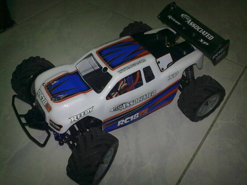

發表於 2012年4月3日 09:47 PM | 顯示全部樓層
回復 1樓 cken 的帖子
我用的是這一組小大腳胎~可直上~
跑越野或硬地都適用~

發表於 2012年4月3日 10:38 PM | 顯示全部樓層
回復 4樓 kaku23s 的帖子
還有前面防撞桿可以一併告知嗎?我也想知道?謝謝ㄡ
