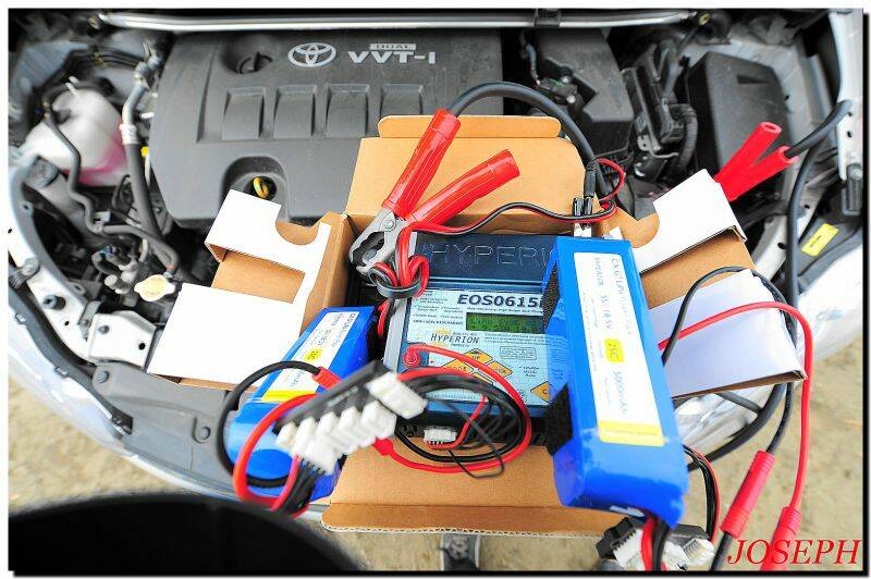

自從市電沒了,充電的問題變成一個棘手的問題,所以最佳的解決方案是什麼???????????大家集思廣益吧!!!!!!!!!!!!!!!!!!!!
1.再買一顆12V的電瓶(50A-80A)跟汽車的電瓶串聯(發動引擎怠速中)+海波浪720或PL8....."平均10分鐘一組".........10組電池沒問題
優點:省錢(僅需要再買一顆12V的電瓶),安全,充電速度快,飛到飽
缺點:油前支出(需發動汽車),需維護電瓶(回家將電瓶充飽).................可以從汽車發電機拉正負極線去充預備電池解決
2.電池站LIPO+海波浪720或PL8....."平均10分鐘一組".........15組電池沒問題
優點:充電速度快,飛到飽
缺點:購買成本高,不安全,不易維護

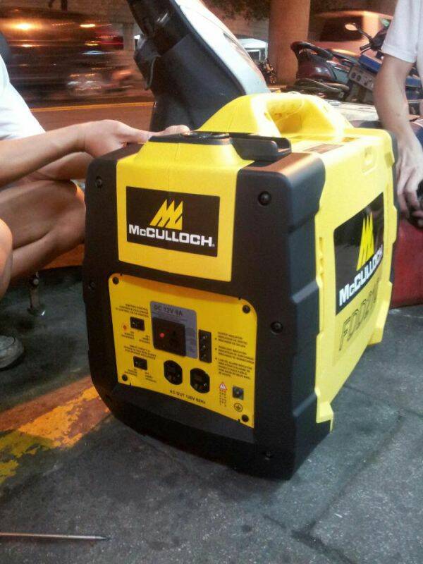

3.1K發電機+海波浪720或PL8....."平均15分鐘一組".........要衝幾組隨便你
優點:飛到飽,充電速度適中(沒辦法一趟接一趟),安全
缺點:購買成本高,不易維護,油錢支出
4.2K發電機+海波浪720或PL8....."平均10分鐘一組".........要衝幾組隨便你
優點:飛到飽,充電快速(可以一趟接一趟),安全
缺點:購買成本高,不易維護,油錢支出
5.電池站LiFe+海波浪720或PL8....."平均10分鐘一組".........15組電池沒問題
優點:充電速度快,飛到飽,安全
缺點:購買成本高,需維護
6.12V汽車用電池+海波浪720或PL8....."平均25分鐘一組".........3組電池
優點:購買成本低,安全
缺點:充電速度慢,飛不飽,需維護
其他有什麼IDEA............大家在集思廣益歡迎提出得到最好的解決方案!!!!!

我贊成方案1,我還把汽車舊電瓶換下當第2電瓶,充電時並沒有發動車子,第2電瓶回家時再用充電器充,目前充6組車子仍能發動,我的電瓶是80a
