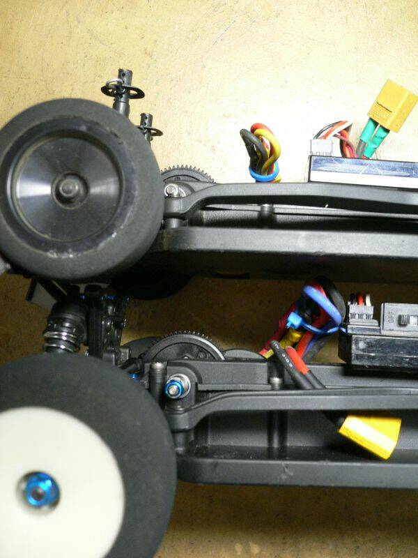

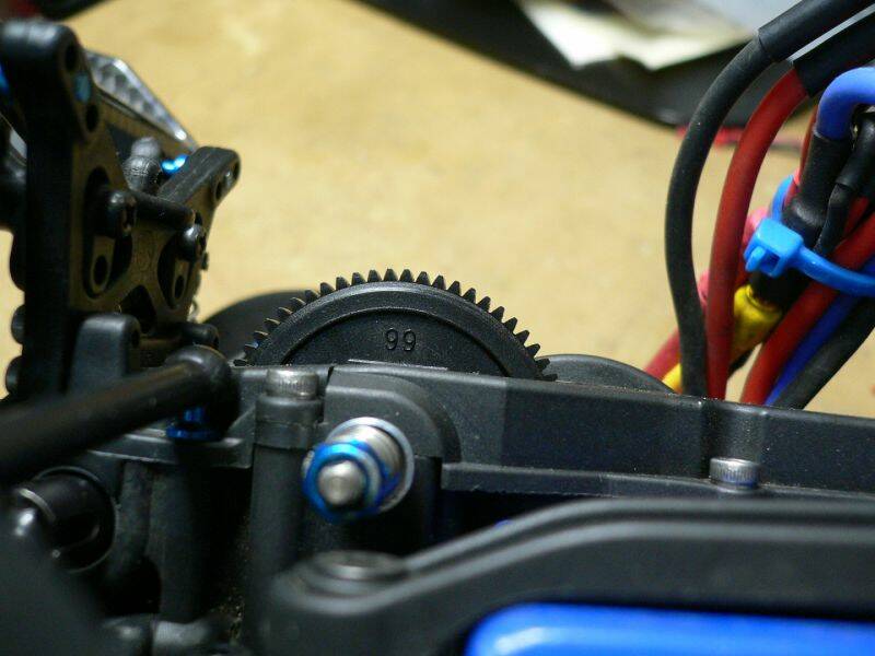

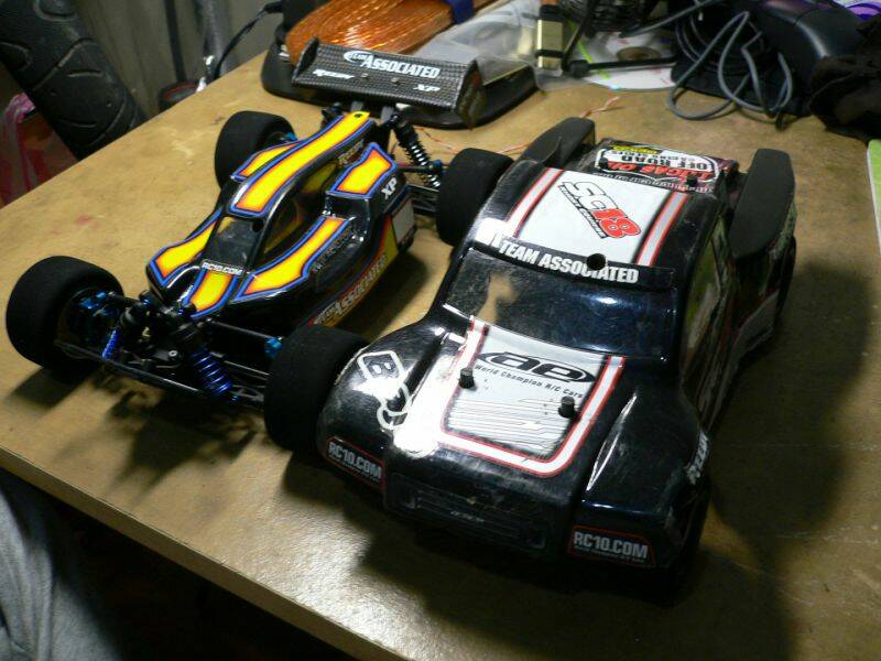

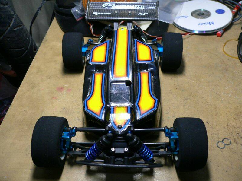

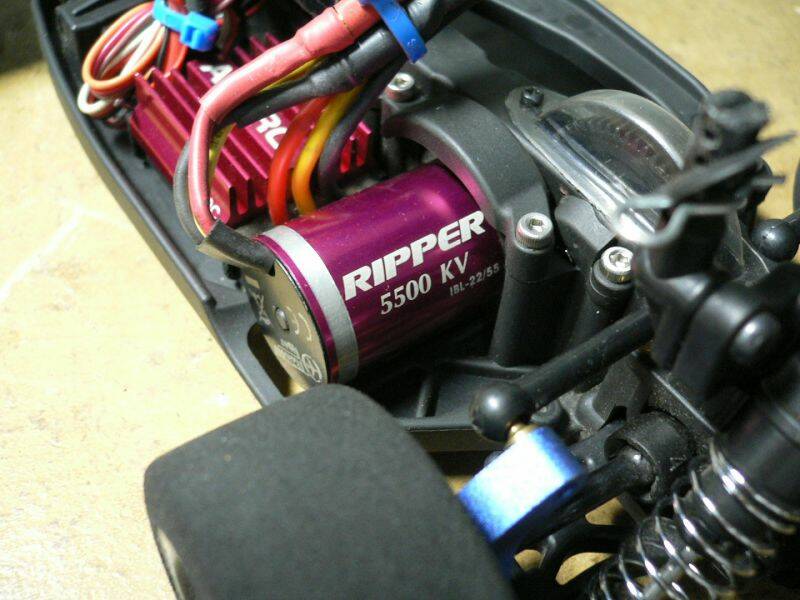

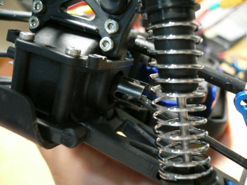

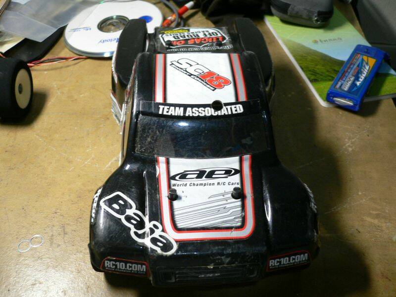

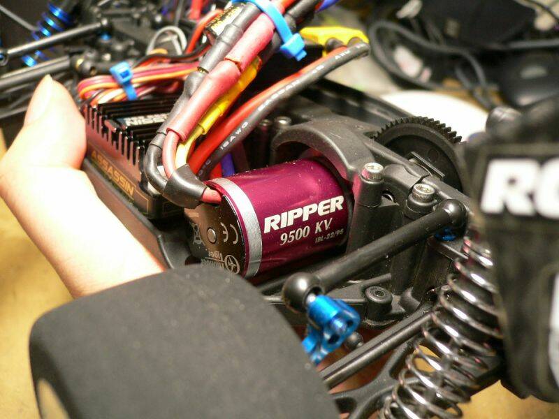

RC18B要換66T大齒一定要換滾差,我一台RC18B2,雷虎9500KV無刷馬達,跑硬地跟飛的一樣快,和我另外一台SC18,雷虎5500KV,兩台一比,SC18真的跑得跟烏龜一樣,速度真的差太多太多了,不過9500KV有一個缺點,很耗電而且馬達很燙,但是跑起來真的只有一個爽字可以形容。

66T大齒
66T大齒
後滾差+金屬接杯
後滾差+金屬接杯
RC18B2(9500KV無刷)
RC18B2(9500KV無刷)
SC-18(5500KV無刷)
SC-18(5500KV無刷)
兩台大齒比較60T、66T
兩台大齒比較60T、66T
RC18B2
RC18B2
SC-18
SC-18
兩台合照
兩台合照
