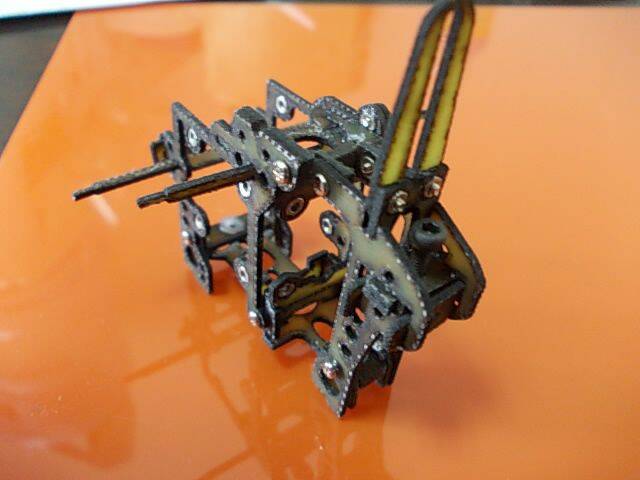

這次跟大家分享一件好物,提供給各位參考一下,也就是microheli出品的Blade MCPX的新機身!! 猛然一看似乎跟舊機身一樣,但............. 這個新機身可改了很多東西呢!! 大致上是四個地方。

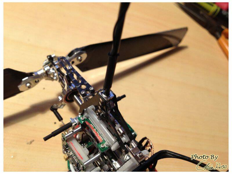

1. 改變上軸承架的設計,將十字盤定位器可移往後方,並將後球頭螺絲加長可鎖上鋁管,十字盤變成於後方定位:
  這種方法先前有前輩已經自行修改過,原本定位器在側邊時,同時打升降和左右副翼會有拉扯不順的現像。現在修改在後方因支點和後球頭在一起,少了一個干涉十字盤拉扯的問題,升降和副翼更順暢,動作更為細膩。

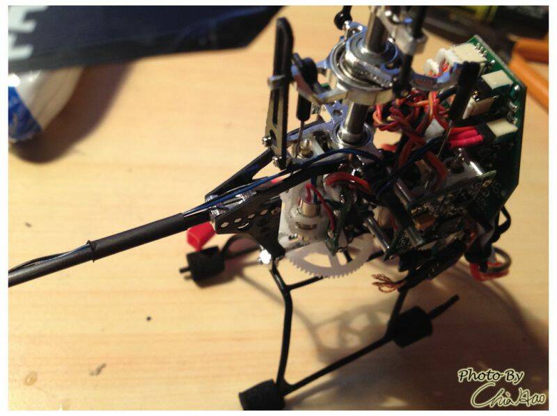

2. 左右兩側伺服器馬達轉向朝內,將原本左右拉桿改為和後方伺器拉桿相同為一字型拉桿:
  新機身將左右側鎖伺服器的鋁柱加長,用意在於將左右兩側的伺服器轉向朝內,並將拉桿改成和後拉桿相同的一字拉桿,當時拿到機身時也研究了一下,奇怪為什麼要這麼作,之後才恍然大悟,這樣的話伺服器出力可以更直接。以往使用Z字型拉桿因為有點曲度,伺服器在推拉時難免會抵消一點力量,而且因為Z字型的關係,在摔機受到撞擊後很容易造成左右拉桿不等長使十字盤歪斜,不是要重新調平衡,就是要把拉桿卸下調整一番,所以新機身將伺服器朝內,並把拉桿換成一字型,一來可保護拉桿受到撞擊,二來讓伺服器的出力更直接。這樣的設定在大型直升機身上都看得到呢!!

這是今天的主角,我的二號機,7mm 雙尾馬,HP05S,microheli槳夾、十字盤、鈦合金中軸、及microheli新機身
這張可以看到新機身設定把側邊十字盤定位器往後移,並把後球頭延伸至定位器
來~ 把它衣服給脫了!! 另一項特色,把兩側伺服器轉向朝內,並將Z字型拉桿改為一字型拉桿
左右拉桿改為一字型,但並不像後拉桿一樣是直立的,有點斜斜的連接伺服器十字盤,不影響飛行

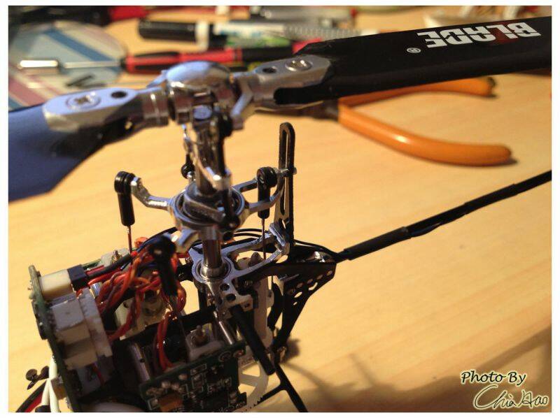

這張可以清楚看到新的後球頭延伸桿至定位器
尾桿固定座改成鋁合金3mm固定座,有別於上一代機身的塑料,更加堅固
另附2mm套管,可將2mm的尾桿固定到3mm的固定座上
