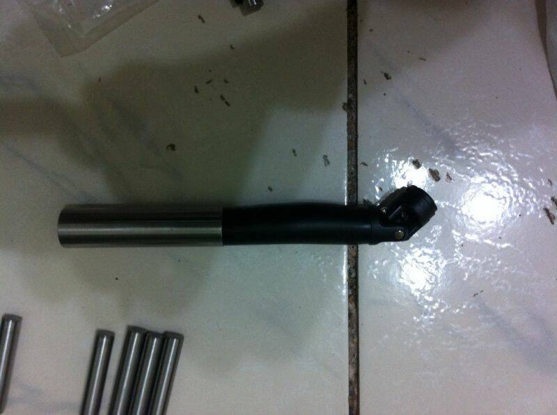

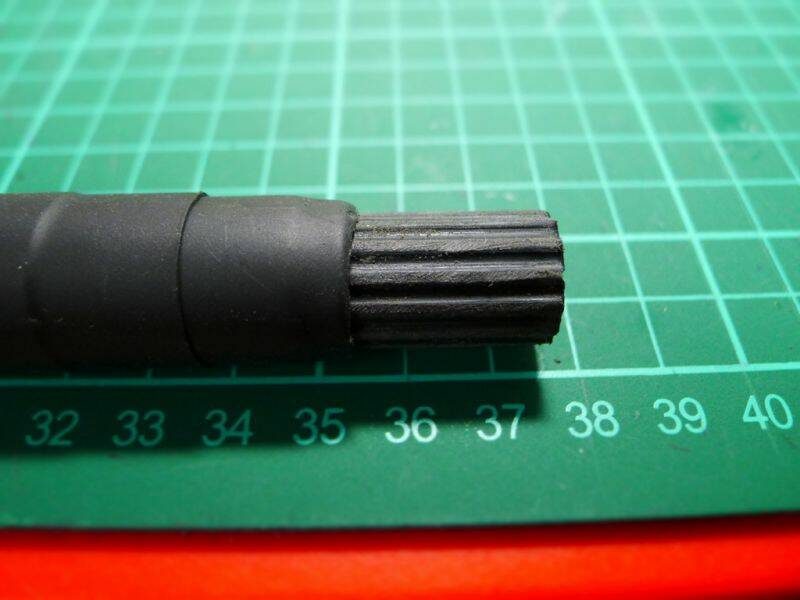

朋友們久等了,傳動軸在朋友工具借助下,終於完成了。
看起來是更結實,不過還要等到時間的測試,才能確定是否夠堅固?
這次有點敗筆,我把套筒車成緊配合,因此在裝配上有點困難,
在主傳動軸上緊配合,不須滑動的情況下,是OK的。
但在輪胎的傳動軸,就會有問題?不能滑動輪胎上下的行程就被限制住了,
甚至避震器都會失效。
因此這次至PO主傳動軸部分,輪胎的部份等材料完成後,再PO囉!!
這次只用一般碳鋼材質,為避免生鏽,就噴上鐵樂士防鏽。

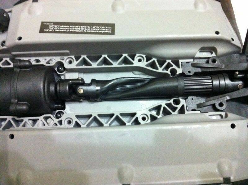

謝謝C大的細心分享.這樣要變成麻花捲不可能了吧
看了幾支麻花捲.自己也擔心大E會這樣.自己也DIY了一下.
細膩度實在比不上C大的
[ 本帖最後由 賣火柴老頭 於 2012年3月30日 09:22 AM 編輯 ]

 樓主| 發表於 2012年3月30日 06:48 PM | 顯示全部樓層
回復 2樓 mosfet 的帖子
這些鐵管跟圓棒不好處理
不管是製作或組裝都很麻煩
所以還是建議大家跟陳董拿改裝品會比較方便

回復 3樓 賣火柴老頭 的帖子
會不會變麻花
還要需要經過時間的考驗
希望能跟上次的CR-01一樣
一路平安
