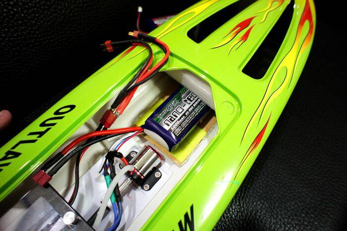

馬達燒掉原因.用了14.8V 去南投麒麟潭..繞場一週...
油門催到底不放...下課 !! 馬達線融化!!
之前在豐樂公園 14.8V跑了N趟都沒事..
原因場地不夠大...所以安然無事!!
一並把馬達.電變一起換掉!!
改裝這顆馬達....跟原廠大小一樣!! 無刷外轉
Specs.
KV: 3200
Watts:
600w
Max Amps:
40A
Voltage: 14.8v
Weight: 88g
Diameter:
28mm
Shaft:
3.0mm
Length of motor:
40.8mm
Length of shaft:
14mm
電變 60A
Programmable settings;
Reverse
Low Voltage (none/2.6v/2.8v/3v/3.2v/3.4v)
Brake: (none/soft/hard)
Timing (0.00/3.75/7.50/11.25/15.00/18.75/22.50/26.25)
Constant Current: 60A
Burst Current: 380A
Resistance: .0007ohm
Battery: 2-3S Lipoly
BEC: 6v/ 1.5A
Motor Type: Sensorless Brushless
Size: 31.5 x 27.5 x 16mm
Weight: 32g
為了夜航..加裝了 mini-z專用的爆閃燈 很便宜 300有找 可切換多段
3mm LED爆閃燈..剛好可鑽洞在上蓋..那個地方剛剛好放兩顆
後面兩顆.紅色爆閃..夜航容易辨識前後
獨立電源!! 方便開啟上蓋!! 爆閃燈電源 DC3V~5V 超省電!!
防水盒鑽孔外接電源線!!
內部多作一個T插延長線
T插並聯
加裝可調式壓水版..原廠壓水版..太小沒有什作用!!
孔距跟原廠一樣..沿用原本的螺絲孔
加裝金屬出水孔..質感增加!!  原廠的醜死了!!
重心移至馬達前..兩顆 11.1V 2200mAh 55c 跑起來不錯!!
單顆 11.1V 5000mAh 45c~90c 這顆電池猛!!
奈米電池..體積小..重量輕!!
中間加塊.木板放電池用..
之前把電池塞在後測兩邊..導致重心太高..高速容易翻船!!
把進水孔加強磨尖斜..原廠的進水效率太差了!!
把水舵磨利點..原廠那個太誇張...阻力太大!!
但是還不至於會割人!!
謝謝收看!!  希望大家也能分享小奧羅改裝經驗..!!

 樓主| 發表於 2012年3月28日 02:15 AM | 顯示全部樓層
試航過了.散熱效果還可以.馬達溫溫的!!
 樓主| 發表於 2012年3月28日 08:55 AM | 顯示全部樓層
原帖由 gpe3602000 於 2012年3月27日 02:15 PM 發表
請問 有試航過了嗎?
小弟之前裝一顆4400KV 的直升機馬達
跑11.1V
但是 加速到全速 只能撐10秒
馬達燙到不行.
想了解一下 馬達頭水冷' 能不能有效散熱 ...
你拿直昇機的馬達..也只能用馬達頭水冷!!
你說你馬達燙到不行...那你馬達水冷裝了嗎?? 競速船沒水冷..一定是超燙的!!
