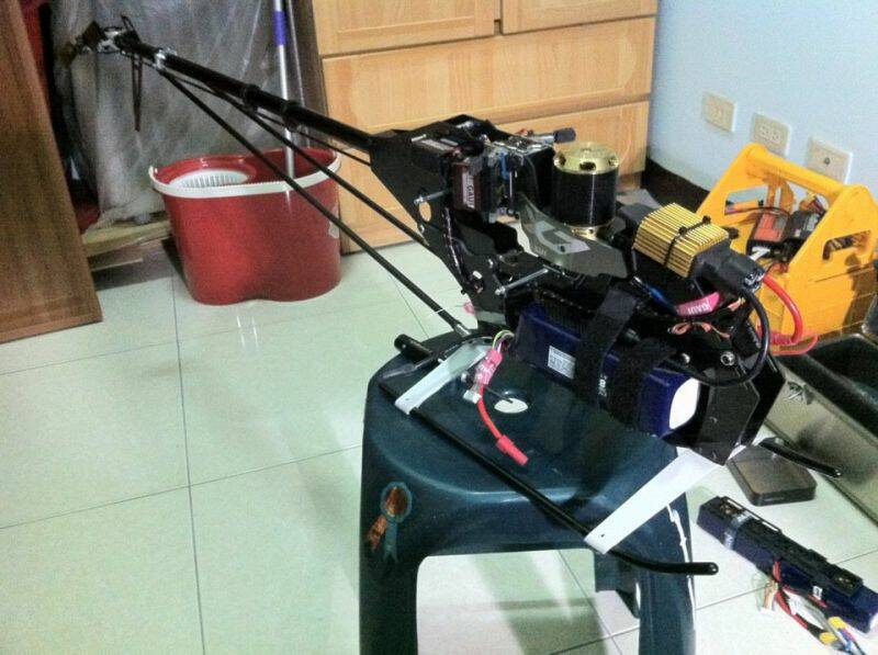

入手到現在, 飛行約60趟左右, 發現之前齒輪上的油已經甩光
想說保養依下, 順便看看機子的磨耗情形!!!
如下圖:

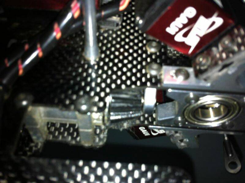

前傘齒 OK
前傘齒 OK

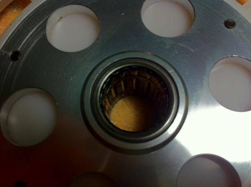

單向軸承, 看不出來 = = 反正拆了, 上點油!!

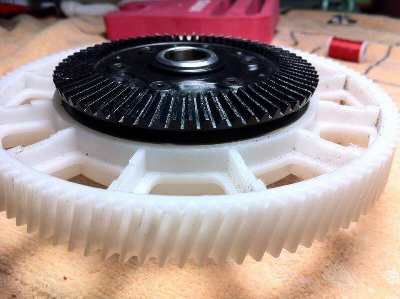

傳動齒盤跟大齒盤
傳動齒盤跟大齒盤

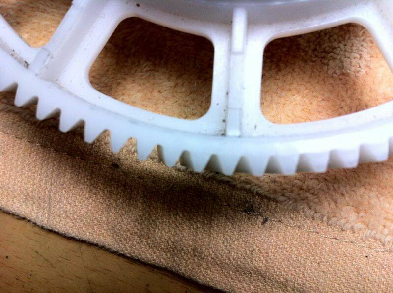

大齒盤的齒輪磨耗看起來很少!
大齒盤的齒輪磨耗看起來很少!

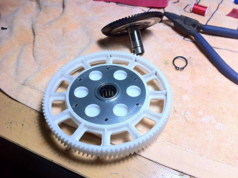

全機軸承上油潤滑!!
全機軸承上油潤滑!!

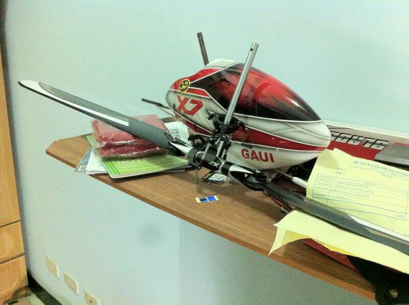

主軸跟機殼.... ㄜ.... 我把機殼打了一下臘 = ="

請問MATIX大大,單向軸承及全機軸承上的油是何種油品......謝謝..

回復 2樓 合茂 的帖子
你好,
全機軸成的部份, 比較隨性, 我都用一般車用機油!!
單向軸承, 我是買像照片那個牌子的, 內含"矽"的成分
這罐買快2年了 用不完!!
剛剛少PO一張 補一下!!
剛剛少PO一張  補一下!!
