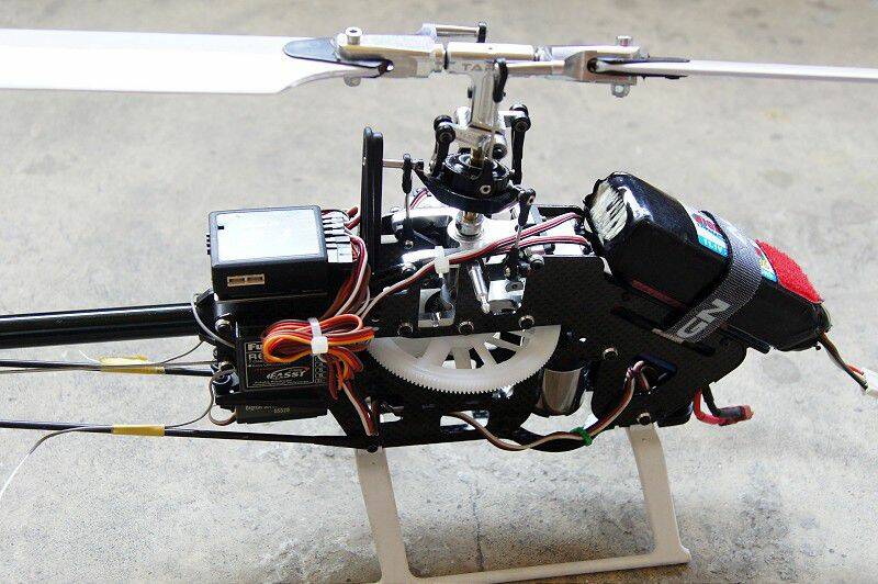

從標題可得知是2款自平陀螺儀的對決,對於新手的我來說非常重要,有必要將這訊息提供給跟我一樣是新手的同好知道,這樣可增加信心,因為有了自平功能信心就加到100%,除非沒玩過4動機。
現在的重點在於同樣是自平,但價差多倍,SK720新品價12000(我買二手的9000)也好貴,KDS自平加定位新品價2900(我買的起),第一段的PK,SK720輸了。
第二段的PK,自平功能,同樣開自平,SK720的比較順手不太像4動機,因為不怕風,KDS的自平比較像4動機,有風拉回來有點慢,不像SK720那麼順,原因可能是一個有平衡翼一個沒有,所以第二段KDS輸了。
第三段安裝設定,二組都是電腦設定,依我的學歷不高,英文全部看不懂的情況下,KDS比較簡單,選項少,SK720選項太多了,但我覺得第三段是KDS輸了,因為KDS裝在我的450PRO一起飛都會先倒一邊,450SPORT就不會,依我玩遙控車多年的經驗是軸傳的有一個癖性,皮帶車比較順手,所以KDS裝在450皮帶SPORT就沒問題了,但SK720裝在任何一台都可以,而且硬體上KDS的感度太高了,些微的震動就不行,SK720的感度容震比較高,KDS的感度不好調。
第四段的PK是體積,對於小機的安裝空間已經很小了,所以設備越小越好,SK720就一個本體,KDS有一個本體,一個鏡頭(定位用),一個陀螺,所以這一段是KDS輸了,因為設備太多了,請參考我的圖片就知道。
以上整個比較下來SK720比較好,但如果預算不足也只好先從KDS入手,因為是新手所以比較的項目比較少,如有未比到的項目請提出,小弟再做出比較。
補充,450PRO是裝SK720,450SPORT是裝KDS,控是用T10C可換模組,2.4G7動接收

發表於 2012年3月26日 11:18 AM | 顯示全部樓層
結論是sk720勝出。所以說貴還是有貴的價值沒錯吧!

發表於 2012年3月26日 11:25 AM | 顯示全部樓層
恭喜入主SK720!
不過這兩種產品真的層級不同,您把兩機拉到3~5樓高 或 不同地面環境(水泥地、草地.....)飛飛看再評比一下,心得保證會更多!!!
 樓主| 發表於 2012年3月26日 12:20 PM | 顯示全部樓層
回復3樓,kds無支援無平衡翼,所以你的450sport無法裝,它一定要有平衡翼,另它本身就有陀螺儀,是一般型的,所以才沒支援無平衡翼,再來是我是新手不會倒飛所以無法測試,它的鏡頭不是自平的功能,它的鏡頭是定位的功能,你可以飛到一樓高時,手放開,接個手機說個話,它還在原空中等你,但說明書說只能高於地面30公分或3米以下才有用,我是有用手把直升機倒過來看它的十字盤修正,看起來也是會自平修正,實際我就不知道了。
回復4樓,我剛去爽飛回來了,我已經不太想飛裝kds的450了,因為sk720太順手了,我是用它的sport的內定質,一次會帶2支是因為怕摔機還有一台可以玩,但720太好飛的,昨晚只是在自家頂樓試自平,沒飛一圈真的不準,剛飛回來整個心情好到不行,但目前有一個小問題就是自平對尾時會向左微微的飄走,是我720沒裝的很水平嗎?因為之前飛kds就算有風,放手也會定著,不知道還有那邊要調整。另我的是小機機450不能飛太高啦,眼睛會看不見。
