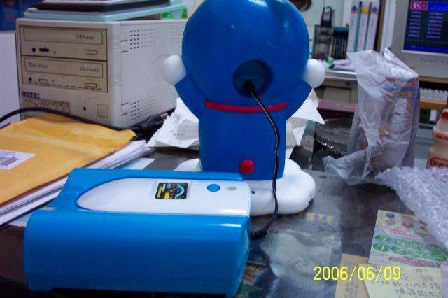

為了要讓小孩子愉樂~我選擇了這台小釘噹~
自己試飛也覺得很容易~但是有點小危險~
可是我發覺這台充電方法真得是多此一舉~
竟然要買2號電池8顆~然後再充小叮噹主機~
而沒有110V直接經過變壓充電~買了2號電池
才知道電池不便宜~不知那位大大知道是否可
改呢~按照8顆電池應該是12V吧~

若可以的話,打開小叮噹看看裡面的.....
電池種類:通常是Ni-Cd
串並聯:通常是串聯
顆數:有可能是3或是4顆
標示蓄電容量:例如500mAH
假若如上所示有四顆串聯時
1. 定電壓:每顆電池充飽是1.38Volt==>1.38X4=5.52V
2. 定電流:用250mA充2小時(500/2=250)或是更高的電流,充電時間依此類推,但一定要注意電池的溫度不可太高,若太高時需立即停止充電,不然電池會漏液損壞甚至會爆炸。
另外一個簡易的方式是用一個DC6V標示電流約300或500mAH的變壓器也可以,但也是需要注意電池的溫度,溫度達到會燙手的時候就是過高了。可以買顆10歐姆10瓦的電阻串著用,就可以不必再去買新的變壓器了。充電時間亦需自行斟酌。

補充一下,
電池專賣店有在賣6V的免加水蓄電池,大概80或100元吧。這樣就可以帶到戶外盡興的玩囉。

感謝大大~外殼是很好拆~可是要用刀片把小叮噹
割開~它把它黏死了~
造8顆2號電池算起來是1.5*8=12v~我可否用12v的變壓直接
下去充呢~還是如大大所說~用6v(我想可能比較安全)~不知
是否如此~

呵呵,這台過年時就玩過了,那時買約$600,只能上下約5分鐘就要充電 ,如果我記得沒錯的話他肚子裏是3.6v的電池,把底座拆了就看的到,底座經常撞擊很容易脫落,小朋友玩的很高興,但壽命只有一天
