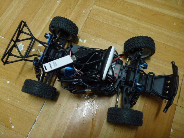

第一次發帖,因為這個玩具還滿特別的
匈牙利遠渡來台~原本走線還OK,但是我試過用千萬畫素的網眼,看影像有沒有改善
結果很失敗,所以線就隨便捲一捲。原廠附的百萬跟自己買的千萬拍起來都沒差
可能要改韌體,又不知道怎麼接到電腦上(官網說用C語言就能自己設定)
原廠附的無線網卡接收範圍50M,應該是直徑不是半徑,所以距離很短;可以使用的無線網卡又有限晶片
目前已經網購相容且+5dbi天線的網卡,等到貨再來測試

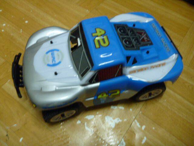

官網販售的3種版本;WIRC、SmartRacer、Zengo Dension Race car
分別是不含車套件,套件加16仔SCT、套件加田宮TT-01
這次買的是SmartRacer,因為第3種太貴了(田宮TT-01扣掉WIRC光車要價1萬1台幣),而光套件怕不會接
HIMOTO的車跟HSP幾乎都一樣,還有INFINTY有部分車也一樣,只有殼上色跟貼紙不一樣
模子都是中國製。剛到手時測試,轉向打右OK,打左會抽蓄。一直以為是WIFI連線訊號的問題
一直到帶出門玩,因為沒注意坑洞掉到水坑,整台冒煙燒掉原廠白馬達,回家怕其他電子零件碰水
所以ESC+WIRC+SERVER全部拆開檢查,才發現SERVER的VR,3隻腳有1隻包焊,虧它上頭貼QC
[ 本帖最後由 a1980201 於 2012年3月26日 12:18 PM 編輯 ]

影像傳送有一定的頻寬,超過640x480就會開始有lag~
