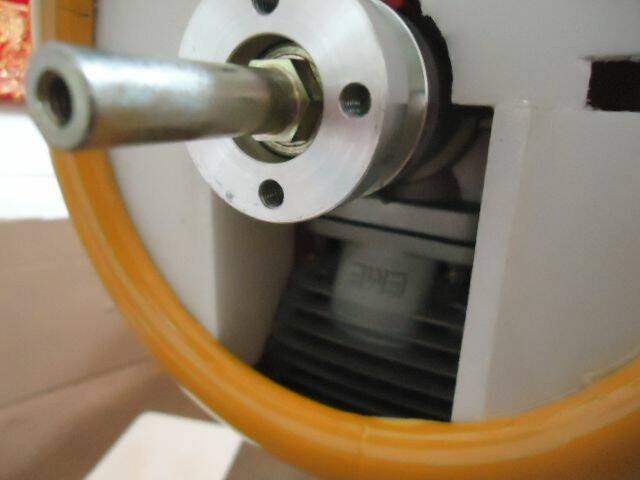

汽油引擎~散熱做成這樣子夠嗎?還是太多了?
發表於 2012年3月24日 10:32 PM | 顯示全部樓層 |閱讀模式
這樣子的導風會不會太誇張呢
請問襟翼、副翼該如何搭配?JR系統如何設定?

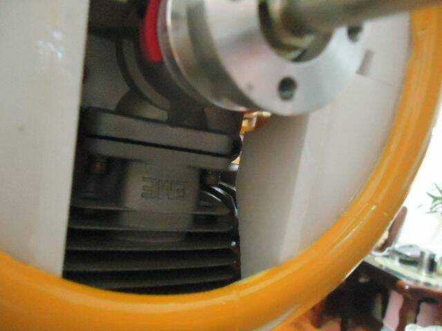

再補兩張排熱氣孔照片
發表於 2012年3月24日 11:48 PM | 顯示全部樓層
上半部建議不要全封!!
還是要有新鮮的空氣進入機罩
發表於 2012年3月25日 10:42 AM | 顯示全部樓層
我建議後面銀色罩子内黃色切掉或開NASA孔那种三角型,前面孔不用加大了.但從內到外修改成horn 型啦叭型.風全部進到要散埶的地方才重要,.有可能,就刻雕成引擎的様子上色一定好看·材質对高溫及防油是否有問題

發表於 2012年3月25日 02:53 PM | 顯示全部樓層
回復 2樓 小泥 的帖子
建議不要封 小弟有一次散熱不夠 引擎轉速會忽高忽低
