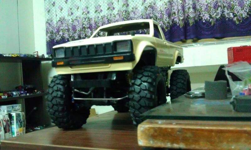

為何我改直拉然後換cvd萬象狗骨在轉彎時會一直抖動呢?
麻煩大大幫我解答!~~~~~~~~~~~~

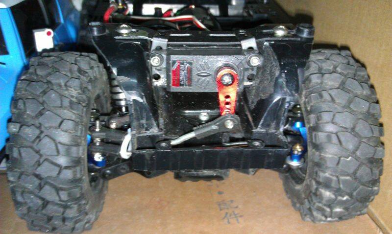

發表於 2012年3月23日 10:10 PM | 顯示全部樓層
 伺服機快掛了也會這樣,還有我看圖片轉向座有根
螺絲很長禿出會打到胎邊(紅圈處),也可能因轉向去
頂到而照成抖動~個人看法啦

發表於 2012年3月23日 11:22 PM | 顯示全部樓層
五個可能原因 兩個是上述大大們說的  如果伺服器沒事  那個螺絲有問題
另外三個是改直拉的原因   1.轉向太大 2. 下面長的拉桿 有轉彎角度 你轉彎打死 輪胎 直接打在拉桿上 所以會抖 3.輪胎 打到裡面的避震器   原因2 是我認為可能的地方   以上都是轉向改太大的原因  我的就是這樣 才一直重新折拉桿
由這張照片  改知 您的下襬臂 幾乎是平的  不會是萬像狗骨 改太兇造成角度太大的問題  我的轉向 角度都有問題   改了108mm的輪胎 通通都是問題  這組是原廠的胎 應該不至於 只是這組胎算很寬

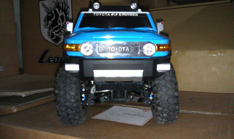

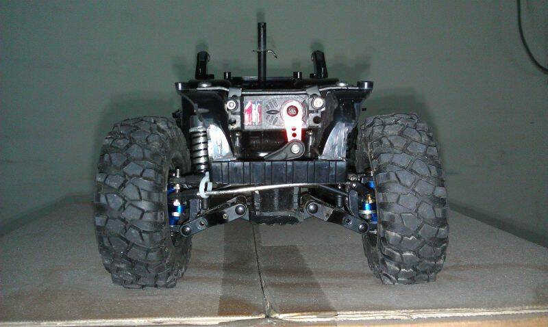

發表於 2012年3月24日 12:14 AM | 顯示全部樓層
手機臨時拍的 請見諒.
Cc改裝
之前改的會打到
之前改的會打到
以下是現況
以下是現況
並非擺臂的最大角度 還可以更大
並非擺臂的最大角度 還可以更大
