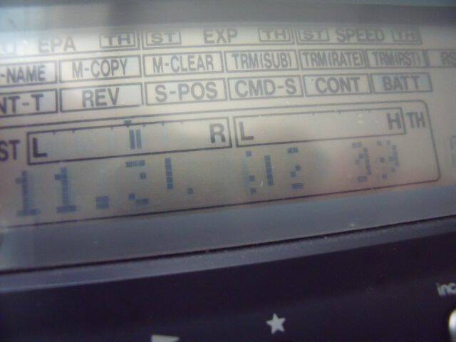

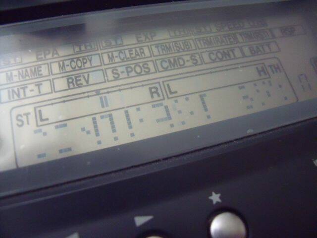

發表於 2012年3月22日 04:14 PM | 顯示全部樓層 |閱讀模式
遙控器是新買的,放了2年拿出來用,通電後發現螢幕上的字體是斷斷續續不完整也不清晰,拆開後,懷疑是排線上的導電塗層有剝落的現象,應該就是造成問題的原因,請問該如何修復?請參考如圖

發表於 2012年3月23日 09:17 AM | 顯示全部樓層
如果是切換字幕是同一位置不顯示???可能是排線接觸問題!!!可能某條排線接觸不良???請清潔排線與其插座!!!試試看摟???
如果切換字幕每次都在不同位置???那可能問題出現在顯示系統???近期吹潮溼的南風!!!有可能內部受潮???引發極細極近距離的電子線路[秀斗]???看看乾燥後~~~有可能如樓上大大所言等它自己好起來???送修???

 樓主| 發表於 2012年3月23日 10:13 AM | 顯示全部樓層
感謝各位提出的方法,目前在排線接触的地方以電子清潔劑清理過,以乾空氣吹過,仍無效果,但發現排線插的深淺會有不同顯示的改變,可有建言?
發表於 2012年3月23日 11:28 AM | 顯示全部樓層
依樓主所言之狀況~~~敝人看法排線接觸點的接觸不良的可能???
請試試將排線放置一平面上~使用專門擦原子筆用的橡皮擦!!!輕輕平衡施力的乾磨幾下看看摟???看看是否是表面氧化原故???將其清除表面之氧化層???
