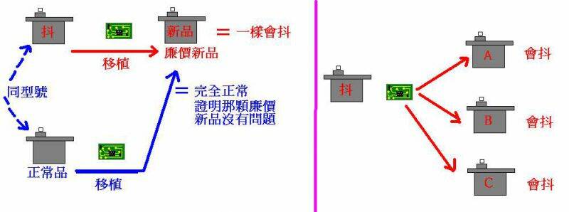

我的一顆CCPM數位伺服器持續不斷小抖動~
我一直覺的伺服器抖動是因為伺服器裡面"可變電阻VR"損壞
於是做了一個實驗~
買一顆新的便宜伺服器~把"小抖動伺服器"內部的"電路板"移植~
到這顆新的伺服器裡面
結果還是抖個不停~
(給他正常信號他還是會正常運作~只是會一直搭.搭.搭.搭....小抖動~)
我不信邪把另外兩顆一樣型號正常的CCPM數位伺服器內部"電路板"
移植到這顆便宜伺服器裡面~完全正常~不會抖
再把那顆"會抖的電路板"移植三四個不同伺服器裡面~
就是會抖個不停...
結論是~
伺服器會抖動~不見得是VR壞掉~
電路板也是可能有問題~!
