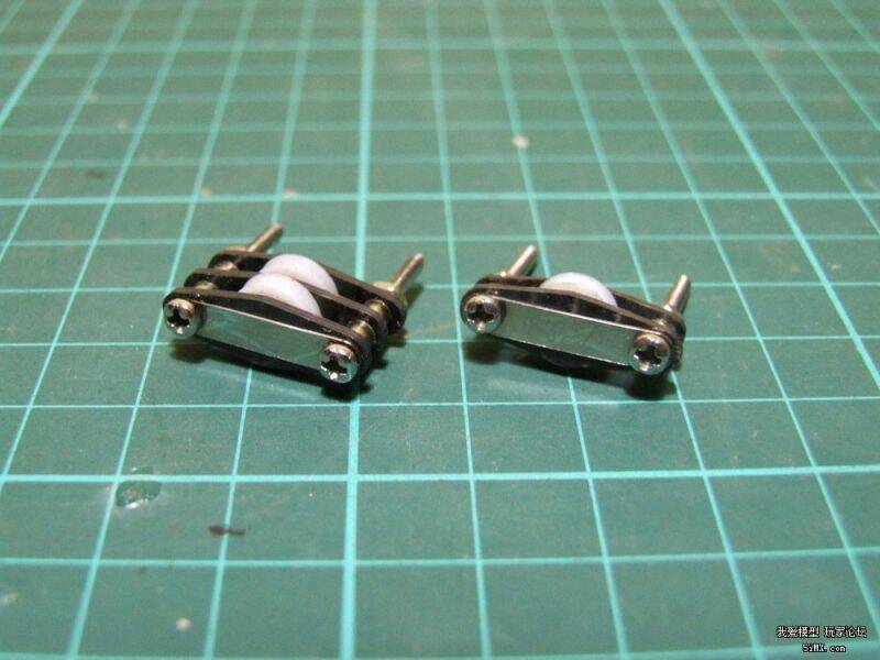

滑轮组完成,材料:1毫米碳片支架、1.2毫米钢丝转轴、直径8毫米聚四氟滑轮、直径4毫米不锈钢管间隔、0.5毫米不 ...

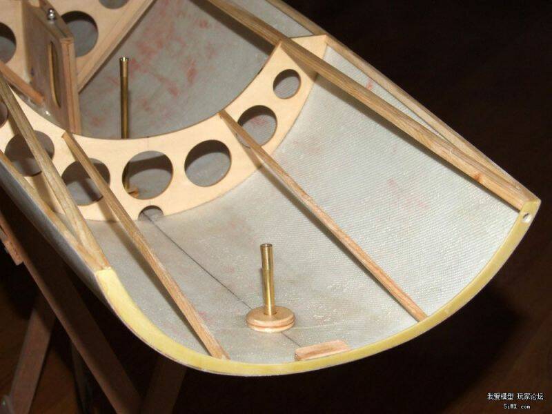

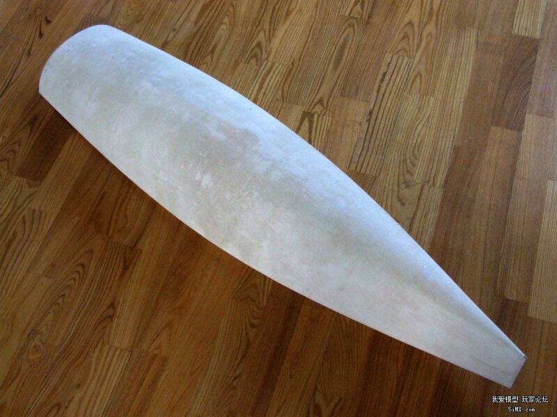

船壳,0.3玻璃布3层,E51环氧树脂
船壳,0.3玻璃布3层,E51环氧树脂

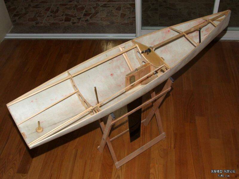

肋板、隔框基本到位
肋板、隔框基本到位
中间肋板上的防水开关、桅座可调支撑、循环线导线管……肋板中线开的半圆形孔是为了让舱内贯通,方便排出舱内 ...

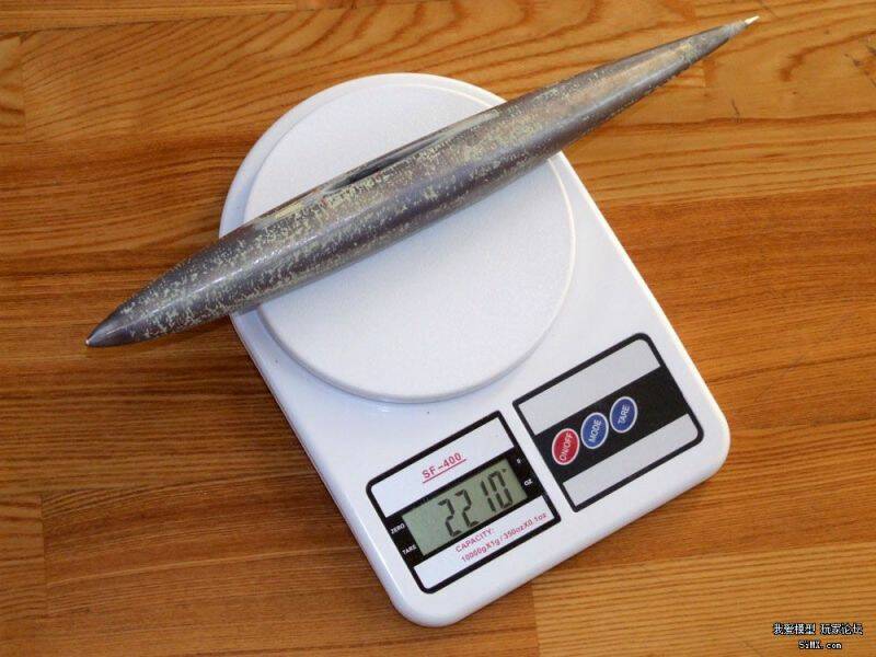

来自帆船界老前辈的鼎力支持,提供专业级别工艺精湛的稳向板……全重仅65克! 旁边是自己新做的几个小玩意儿,其 ...

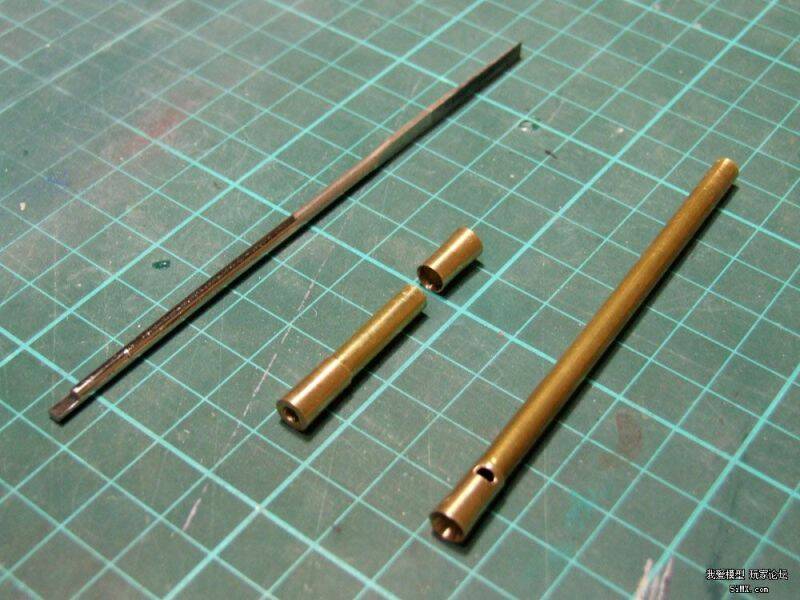

舵轴套和主帆缭绳支柱(sheet post)用直径5毫米的薄壁铜管+车制堵头做成。缭绳支柱的车制件倒成喇叭口形,仔细修 ...

整体套箱:前部为桅杆座套箱,后部为稳向板套箱(层板包覆玻纤的套箱),前下部可见桅杆底部横销,这样做可以避免桅杆直 ...
整体效果。接下来就是舵机和收索机的安装了……所有木质结构全部涂刷清漆,以期达到防腐效果 ...

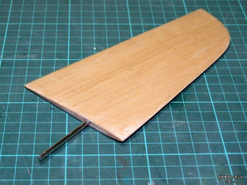

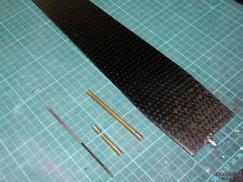

舵片完成:2层2.5毫米轻木+神秘的锉刀做成的舵轴 ,2层玻纤布+环氧,可以看到舵的剖面形状(NACA对称翼型),后缘厚度 ...

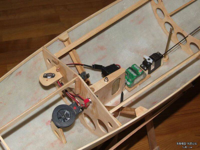

为了获取更低的重心,同时解决循环线基线的问题,收索机采用了倾斜安装的方式,尽可能接近船底 ...

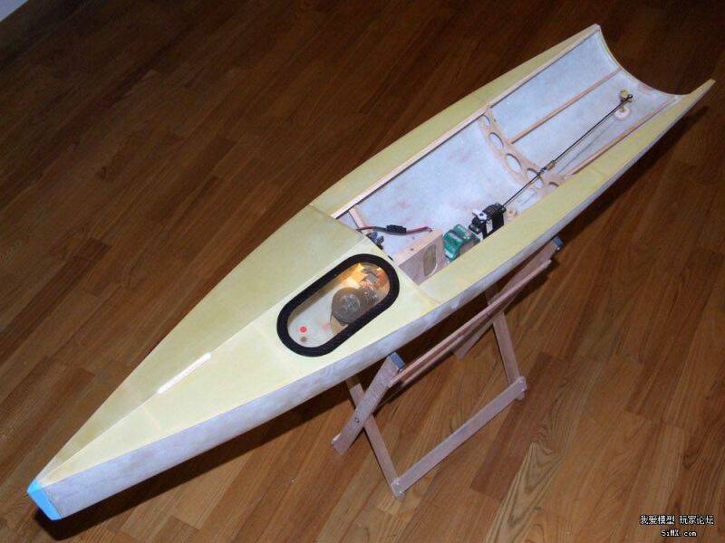

全部舱内设备一览无余……
全部舱内设备一览无余……

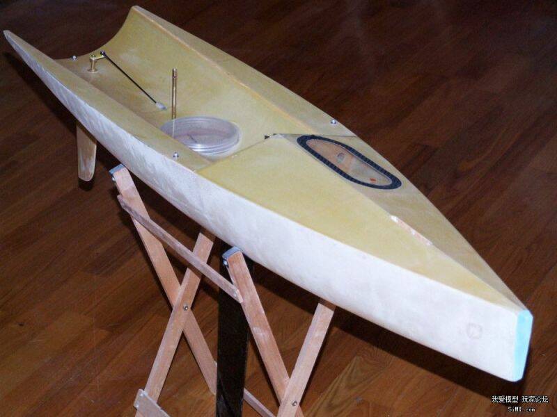

两侧后甲板到位,全部用的是0.5毫米的玻纤板,透明的检修舱盖
喷漆前船壳(不含压铅)全重1013克,比较令人满意

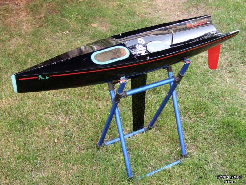

烤漆完成的“美人魚號”
烤漆完成的“美人魚號”

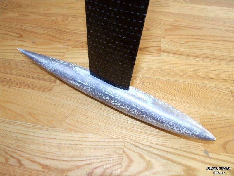

先用铣刀铣出大致的开槽位置,再用AB胶配合包裹保鲜膜的稳向板做出适合的开口 ...
配合还不错严丝合缝~
配合还不错严丝合缝~

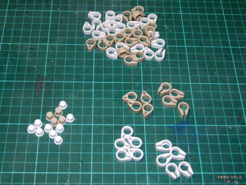

PP和ABS材料的滑塊、堵頭
PP和ABS材料的滑塊、堵頭

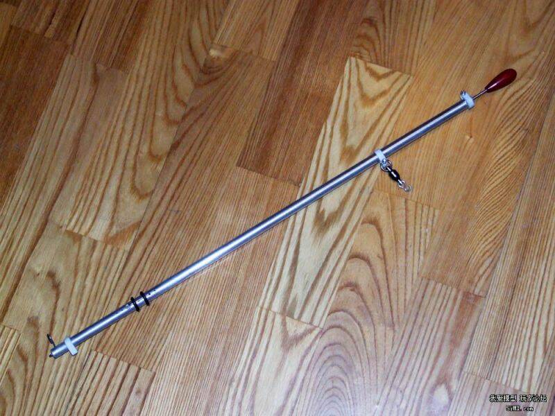

直径8毫米铝合金管制作的驶风杆
直径8毫米铝合金管制作的驶风杆

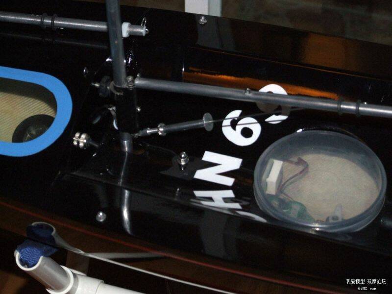

由于IOM普遍采用断阶甲板,后甲板凹陷,很难采用平甲板上那种共轴式桅座转台(会造成驶风杆与两侧船舷冲突),所以都 ...

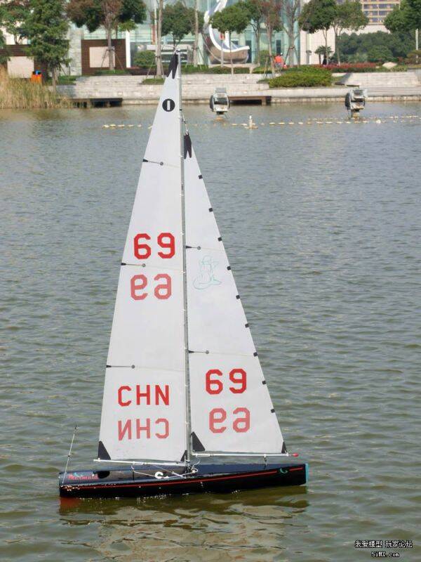

漂亮的蝴蝶帆
漂亮的蝴蝶帆
悠然自得~
悠然自得~
骄傲的船长
骄傲的船长
