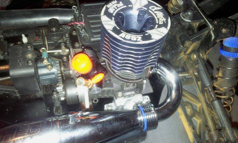

我剛買了一台新的引擎,安裝之後發現活塞太緊,用手也要很花力氣才轉得動.
用電start箱根本不能轉動,與京商RTR原裝引擎相差大,請問各位大大,這是否正常???
如何 run in??

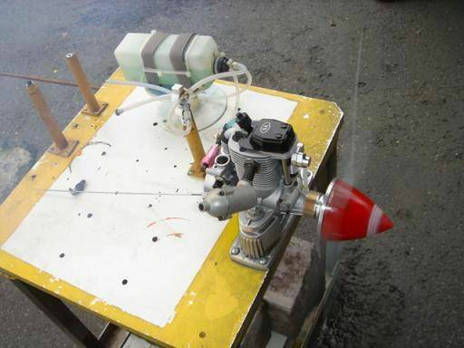

先多謝各位回答,如果用螺旋槳起動又是否如圖中安裝呢?
