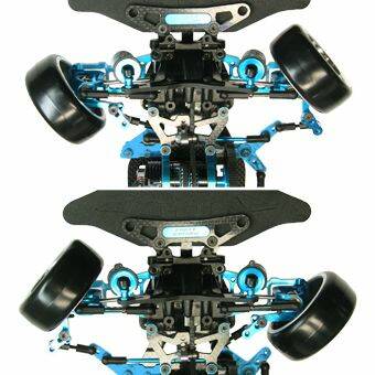

請問有大大使用EA的轉向系統嗎?
小弟的車係是 TA05-VDF....
我換上後,轉向會卡住,伺服器就無法轉為中立點~
請問有什麼辦法解決嗎,或是有大大也有加裝的~ 感謝

回復 1樓 yallow 的帖子
看圖推測應該是轉向連桿行程已經超過了施力點~變成接近直線所以"槓"住了
可以試著調整左右拉桿的長度看看能否解決問題

=  =建議你是....有照片ˇ好回答...
私福氣也說明一下是哪顆?
6KG以上 數位  /  一般4.5KG以下
安裝方式是否有錯誤?
CVD是否是 同EA..
安裝時 轉向轉到底 轉輪胎看看 是不是他牌(ABR)VCD干涉到.......
私福氣中立點 是由 遙控器 開啟時對應 ...玩在後 鎖 私福器臂.......
連皆拉桿
再調整  輪胎方向........
可調範圍很大..........不會調 角度不對或 過大到ㄟ到....就會出現異常.....
重頭到尾 因該是設定錯誤....
墊片也是必要...O環也是必要.......就醬.要聽不聽皆可....
VDF組 最大可以達到60度(含穩定性)  沒問題但 需要搭配 10度C座 頭映+10..

回復 4樓 JACK.N 的帖子
jack 大大, 我這幾天 po上照片 來跟您交流 交流, 一切在麻煩您了~
有您幫忙,真的是 如虎天添翼~~~~~~
