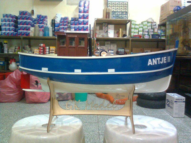

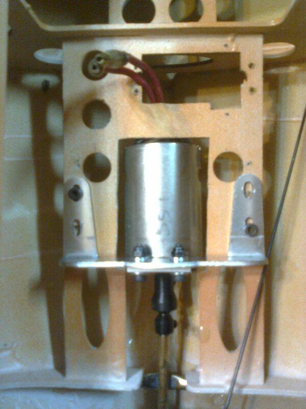

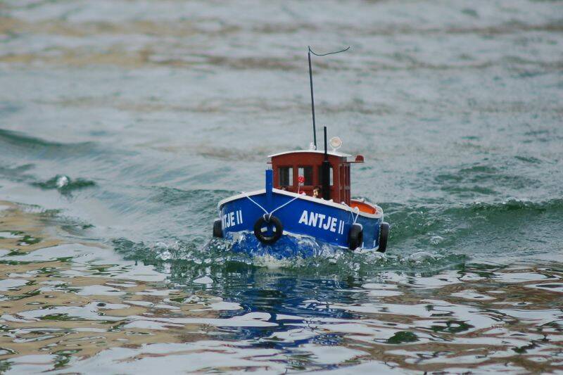

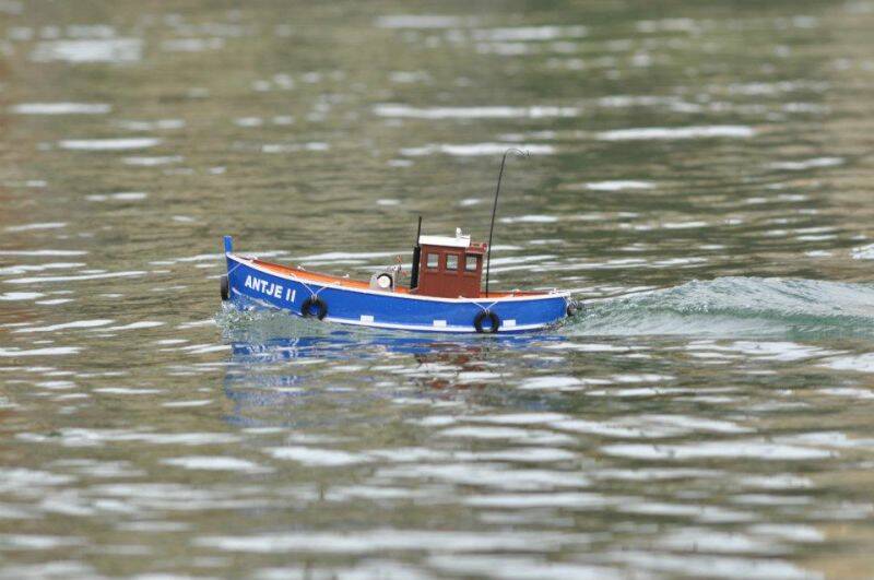

花了一個早上把原廠380馬達改成540  55T馬達
[ 本帖最後由 ANDY610607 於 2012年4月4日 01:04 AM 編輯 ]

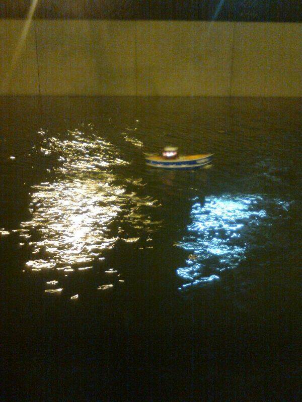

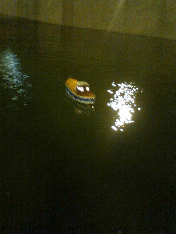

首航 晚上出海補魚去
首航  晚上出海補魚去

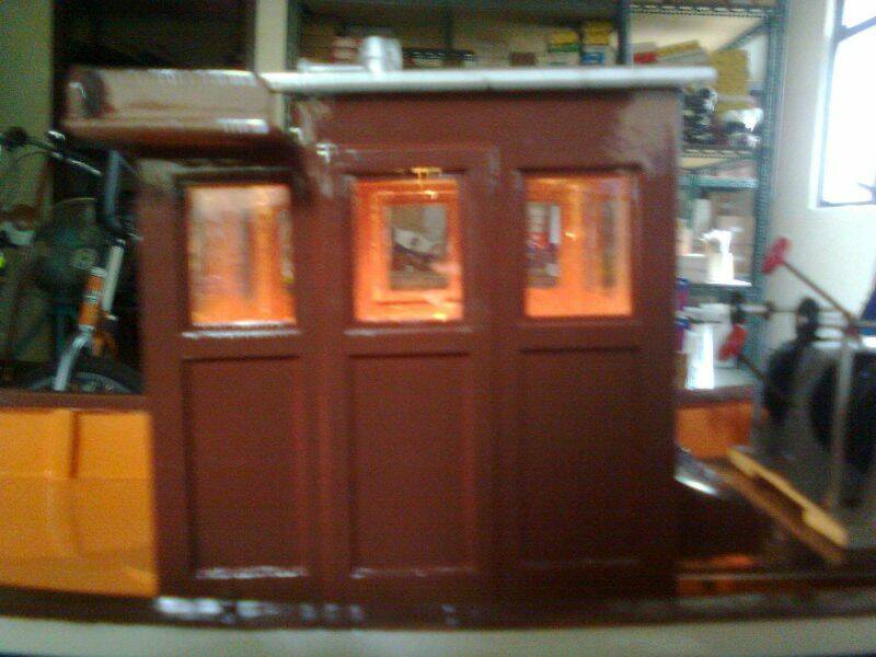

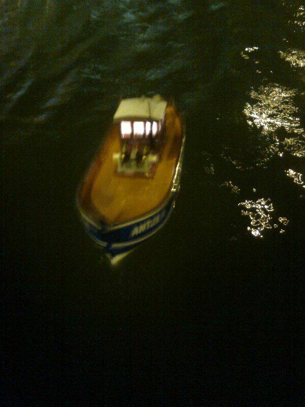

使用汽車的12V3W小燈泡接11.1V的鋰電
昨晚夜航 電變居然掛了
昨晚夜航  電變居然掛了
中港大排夜航
中港大排夜航
爛手機照的 加減看
爛手機照的   加減看

發表於 2012年3月22日 09:20 AM | 顯示全部樓層
好棒, 船頭內部記得要壓重
馬達座固定不夠, 長時間下來有鬆脫可能.
付的船具木板材質比較LOW一點...
如只用自攻牙去鎖久了會出些問題...
首航建議甲板貼一圈3M霧面膠帶防止翻船憾事...
 樓主| 發表於 2012年3月22日 10:50 AM | 顯示全部樓層
大大你好  馬達座是暫時先固定    昨晚已經用4根螺絲外加螺帽固定住了   舵下面那隻被貨運摔斷了  我用瞬間膠把他黏好了   這台會翻船嗎    昨晚去試航   全速時   船頭向上抬45度    55T轉速還是太快   想買一顆80T的來跑跑看
發表於 2012年3月22日 01:30 PM | 顯示全部樓層
原帖由 ANDY610607 於 2012年3月22日 10:50 AM 發表
大大你好  馬達座是暫時先固定    昨晚已經用4根螺絲外加螺帽固定住了   舵下面那隻被貨運摔斷了  我用瞬間膠把他黏好了   這台會翻船嗎    昨晚去試航   全速時   船頭向上抬45度    55T轉速還是太快    ...
這台用幾T都一樣會翹頭, 放慢航行即可! 不然就過個減速組...
船頭壓重指向性會比較好.
這台圓滾滾的船身側風大時若船太輕可能翻掉.
發表於 2012年3月22日 04:27 PM | 顯示全部樓層
船頭壓重是必要,這樣航行才穩.
我是用 400 I 組 減速組,動力剛好,且很省電!
發表於 2012年3月23日 12:05 AM | 顯示全部樓層
換馬達是對的!因為原廠馬答下水應該5分鐘就會掛掉.......
其實這家賣的船,多多少少都有一些不良點,不是那裡壞就是這裡斷.....,不然就是船身歪斜'軸心不正.......
但以它的價格來說,可以了啦~~
裝個燈具,夜航會是個很好的享受!
