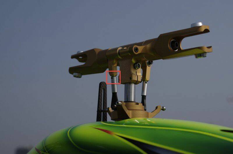

今天在組裝我的第二隻精靈,看到新版的說明書有更多的組裝建議細節,其中有一個地方我之前都告訴飛友要注意,新版說明書也特別強調了!下圖中(借用飛友的圖)紅色的部分大多數人都會把鋁桿部分鎖死,然後再調整塑膠連桿的長度。這樣會導致整個連桿沒有任何虛位。然而當真正飛行時旋翼夾片是會上下移動的(因為中心座是用橡膠固定橫軸),因此連桿連接夾片的螺絲和內陪林將會遭遇很大的壓力,這也是之前亞拓DFC需要加強內螺絲強度的原因。但Goblin事先已考慮此問題,將連桿分成兩段式,利用兩段鋁連桿的間隙來消除過多側向的壓力。因此,請大家一定在兩個鋁桿間一定要留間隙,否則就失去原廠的美意了。裝起來會鬆鬆的,別怕,就要要它鬆鬆的!在此提醒大家!像這台就是不合格喔!

讚一個!我一開始還在想這個鬆鬆的會不會有問題,原來是這樣~

是誰~~不及格~~~3D-X^^~~好像是你喔~~
