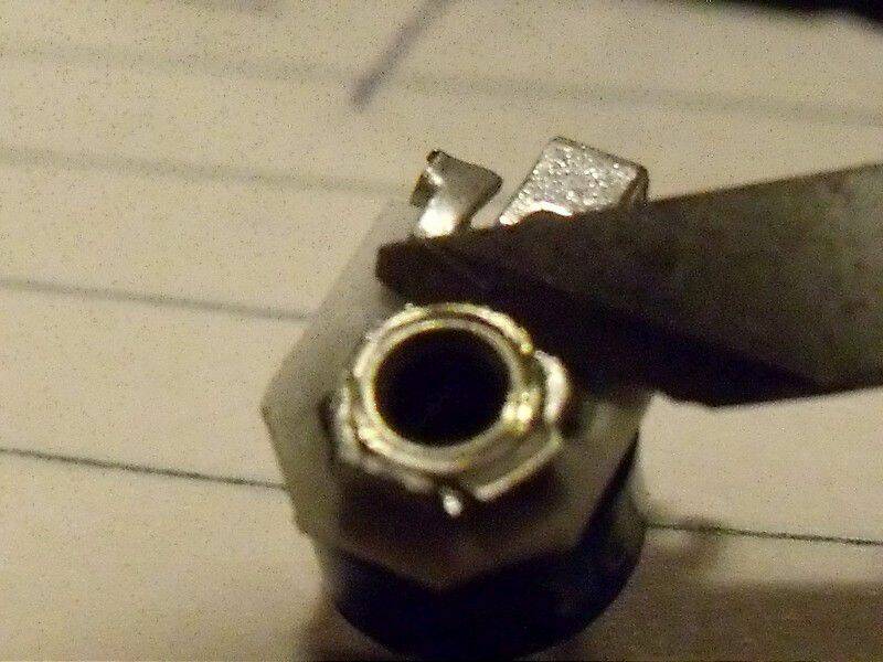

我的VR根本沒壞,今天就做白老鼠換換VR看看成不成功。
這不是廣告,而是好用的東西跟大家分享,去露X拍賣搜尋BA77
會看到這款東西
把它的腳折成這樣
然後放到wk-02-1的VR原本的位置,會發現完全能放進去,
還留有點空隙,但孔的位置很中間,好像訂做的一樣。

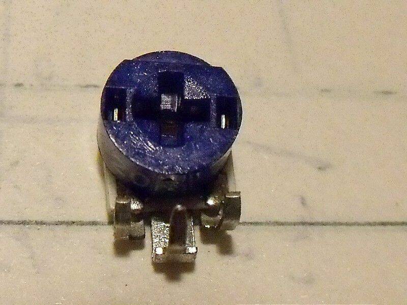

為了能順利安裝,有幾個地方要修飾一下。
它的十字孔沒有很深,有一個方向慣穿但另一個方向沒有,導致齒輪的十字軸插進去沒辦法到底。
用小刀把另一邊切開。
左邊是切過的,右邊是原來的樣子。
前面十字孔的部分與齒輪的十字軸有點虛位,用熱融膠點上去VR之後,
趁還沒乾趕快插入齒輪的軸,趁還有點熱度用手把多餘的膠抹掉。
用手轉轉看VR,如果太緊請在後面金屬鉚釘的部分上點固態潤滑油,
如果還是太緊用美工刀把鉚釘翹鬆一點,但注意不可弄太鬆否則前面會接觸不良導致抖動。

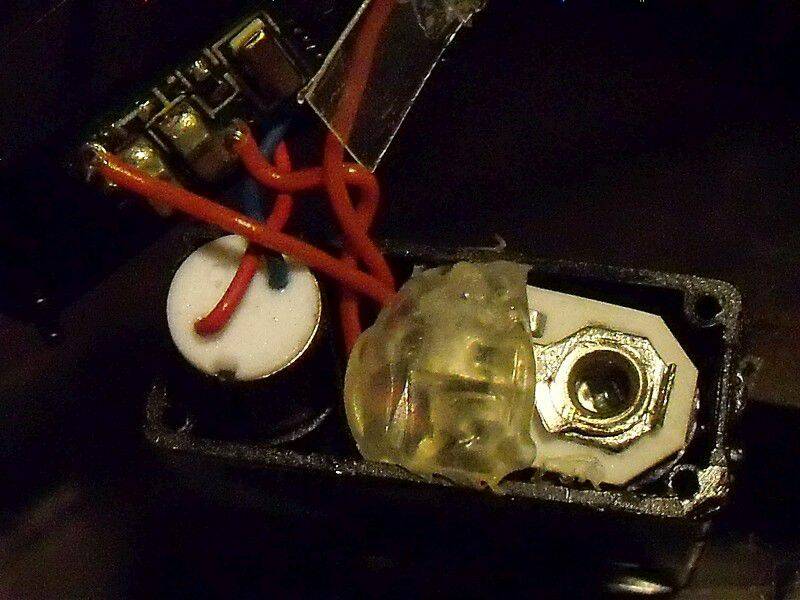

最後當然是焊好線準備把VR塞進去,塞好以後應該會剛剛好跟外殼對齊,
但上面限制轉角的鐵片有點太凸出,把它剪掉一些不影響功能。
右邊是把上方限角鐵片剪短的,左邊是原本的樣子。
最後塞進去舵機殼,用鎳子插一塊熱溶膠,用打火機烤到透明,
趁還沒凝固把VR金屬腳的部分黏起來就不會鬆動了。注意不要黏到上面轉輪的部分,
否則會轉不動。 用熱融膠的用意是用力拔還是可以拿掉,用鎳子而不用膠槍的原因
是這樣比較好控制量,用多少切多少,也可以伸到裡面去到處亂糊很好用地。
試用心得,很好不會抖舵,位置也很精準。
但是如同我前面所述的原理,舵機不會感測位置而是感測VR兩邊電阻的比例,
這款VR的可動角度是300度,原02-1舵機的VR可動240度,所以行程量會增加,
修正速度也會因為行程量改變而改變。
所以如果要做CCPM舵機,那三副舵機都要改,只改一個會有問題。
如果做尾舵機,我剛試過了,會無可救藥的金魚尾。 這個改天再來討論怎麼補救,
原因並不是VR不好,而是行程太大;我懷疑02-1未改VR前就比原尾舵機03-4還容易金魚尾,
就是VR行程量太大的原故。因為行程量大,一樣的Gyro Sense會以更快的速度去修正偏差,
導致修過頭。所以我換了行程量更大的VR到02-1上,就無法避免金魚尾了。
證據就是,前一天用同樣的02-1舵機當尾舵機,並不會有金魚尾(要降Gyro感度)。
當成方向舵機應該還好,畢竟CCPM的速度沒有尾舵來的快。

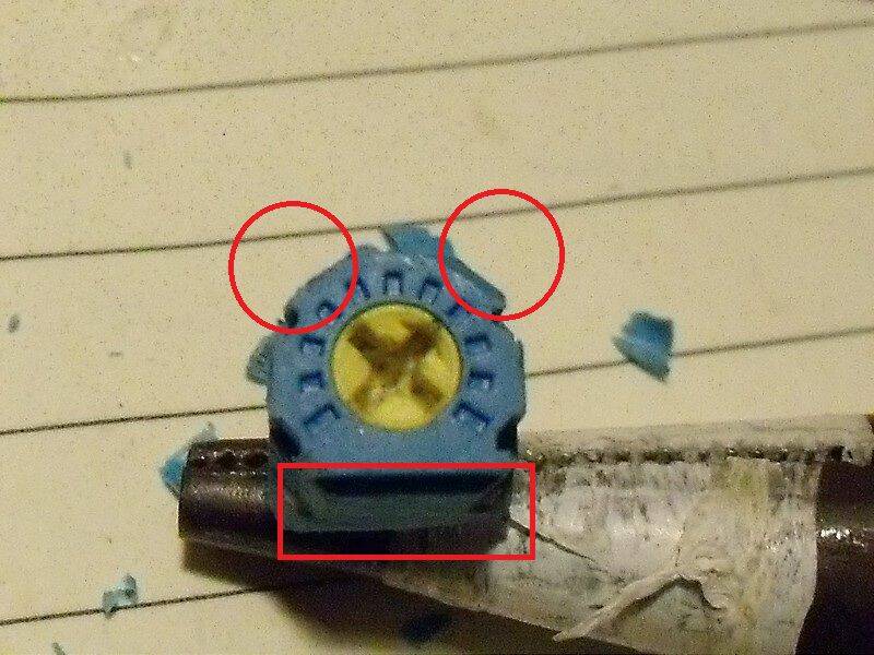

把上面的兩個角磨掉,ej大磨掉的是下面的角,所以我是正面裝入他是倒過來裝。
建議用銳利的紙雕刀來切不要用磨的,這個殼是壓鑄成型有很多粉末,用切的很好切,為了您的健康不要讓粉塵滿天飛。
上面兩個角切到背面會有陶瓷基板,可以用尖嘴鉗去剪,一下就剪斷了。
下面的那面一直切到剩下一點點。中間的十字孔可以挖深一點,沒閒空夫就不要管他,只是裝進去的時候會比較難蓋上後蓋。
切完直接塞進伺服機看看合不合,不合下面的邊再多切一點起來。

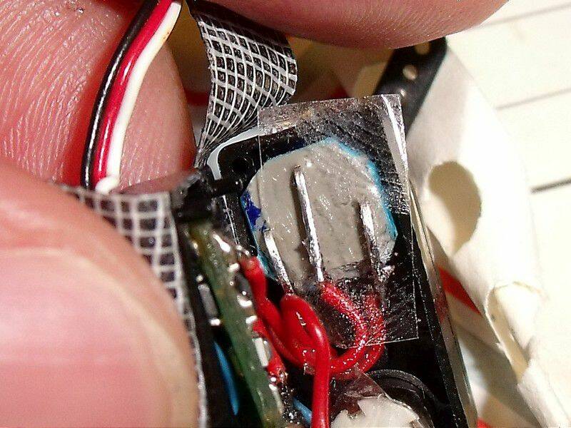

貼一片膠帶免得跟後面的機板短路到。原ej大的被蓋是蓋不上去的,我也是,
不過把線整理一下全部塞到馬達跟VR之間的空間,還是勉強可以把背蓋下端蓋上。
這很關鍵,做為CCPM舵機的Aile伺服機必須要能蓋緊下方才裝得進機體,Elve伺服就沒差。
sealed
sealed
上面蓋不緊的部分就用大力膠帶封住。

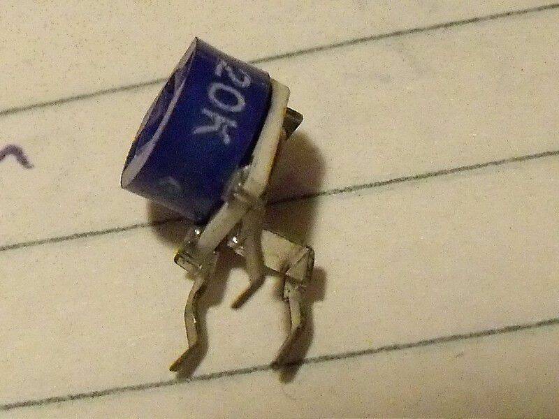

舵機清潔VR
由於換了VR,舊的原廠零件本來要丟掉,但小弟生性手濺就把它拆開了。
而且拆完後就順手把它清一清,清完之後裝回去測試竟然跟新的一樣!!!!
所以小弟無端端賺到三個伺服機加上三個健康的VR。

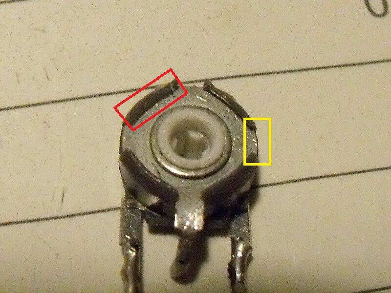

拆其實很簡單,紅色框起來得四個角的塑膠殼用手或顳子掀起來,
沿著黃色框起來的鐵蓋四個方向用鎳子從側面插進去輕輕翹起,就拆開了。
拆開來會變成這樣,我只是用紙巾把黑色的VR跟右邊銅做的電刷接觸點輕輕擦拭,擦下一堆碳粉。
這邊可以看出為何02-1舵機比03-4耐用,它的VR碳膜真的厚而且寬。
電刷即使磨損了碳磨,但電流還是可以透過周圍完好的碳膜傳遞,因為碳膜寬,所以磨損的部分只微微的改變了電阻的線性。
反觀03-4的碳磨又窄又薄,稍微磨損就整個影響電阻值難怪用沒幾下就掛了。
所以只要把02-1的碳粒清乾淨,電刷只要還維持接觸,就能夠繼續使用。
裝回去的時候也很方便,稍微把背蓋掀一掀,電刷蓋輕輕壓回去就扣住了,真是聰明的設計! 構造簡單虛位少阻力也小。
