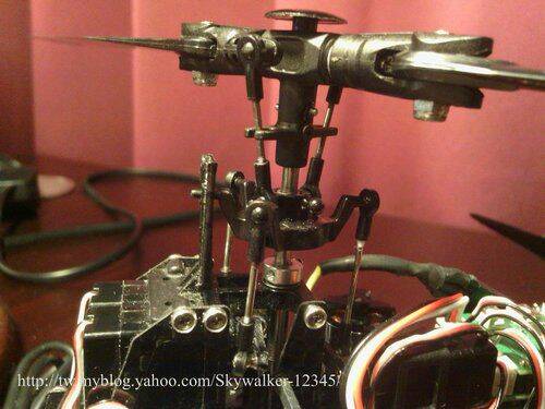

知道了M120D01 要改 V120D02S 零件最大困難是主軸長度不一樣, 因此無法直接替換, 於是我用熱縮套管將主軸包起來, 結果改造成功了!
熱縮管用 2.5mm 來縮 ........ 不行太厚, 用 2.0mm 來縮 ........ 不行還是太厚, 最後發現尚未收縮的熱縮管 1.5mm 的就能套在 2.0mm 的軸徑上,  這樣不會收縮太多, 管壁也就不會變太厚了, 還剛剛好呢!
套管最好是透明的, 因為這種表皮最光滑, 才不會影響十字盤上下移動. 套管長度不要超過放主齒盤的地方即可, 因為主齒盤還是用舊的.
主軸定位圈要用 2.5mm 鑽頭擴孔, 才裝的下加粗的主軸.
主體上下兩個軸承, 上面那個要換成內孔為 2.5mm 的.
[update] 對了, 旋轉頭固定插梢那個孔要用1mm鑽頭(最好是0.9mm但不太好找)在原孔上方一點再鑽一個, 因為原孔搭配m120d01主軸感覺旋轉頭會太高, 請仔細看 "改好了" 那張圖
然後就......改吧!!!!

用透明 1.5mm 熱縮管
用透明 1.5mm 熱縮管
收縮後. 記得主軸定位圈要用 2.5mm 鑽頭擴孔
上面那個主體軸承要換成內孔為 2.5mm 的.

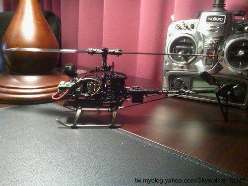

改好了!
改好了!

實在太強了 ~~
請教一下,十字盤上下移動(螺距改變時),因為摩擦的是
熱縮套比較粗糙,會不會卡卡的???
感謝!

回復 1樓 byrony 的帖子
請問不含電池多重?
 樓主| 發表於 2012年3月19日 09:13 PM | 顯示全部樓層
回復 2樓 kakkoii12 的帖子
所以我指名要透明熱縮管, 它的外皮是光滑的, 用起來還好

原帖由 molioo 於 2012年3月19日 06:39 PM 發表
請問不鋼含電池多重?
剛才量一下約100g
