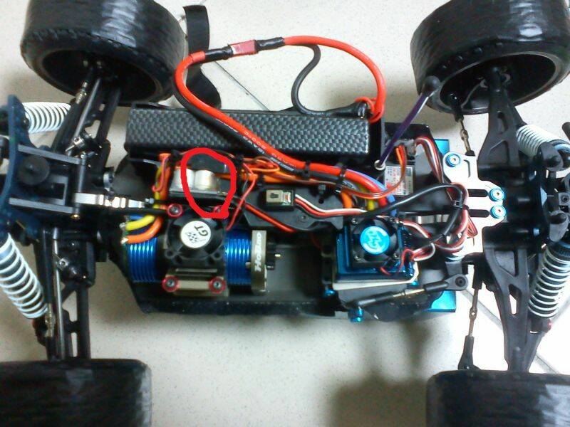

詳細的講解3Q.  請教您我的TT10 好銀120A 買了2個月 電容有1顆黑黑的有焦味.問賣家他說可能+-有(阿始)到
我也不記得了,帶我有改T插插錯也碰不到..............無解.現在換新的實驗中,甩尾耍寶 就1次就掛 6顆中顆...............我有把胎纏電火布玩甩尾........ 20120305_4fa2706a55851ae35e98FrIWtw4IvWia.jpg

後退檔跟電容無關~ 無需關掉
電容是並接在 ESC 的接收電源上,主要是穩定接收器的電壓
以免大油門時,電壓掉太低造成斷訊
電變過來的接收電源,約 4.8~6v,電容規格只要超過這個大小就行 (ex. 16v)

樓上的,讚
好盈電變理論上應該有穩壓,結果出來的電壓,轉個伺服器就從 6V 掉到 4.9
... 穩壓效果實在爛到爆, 也不過一顆轉向伺服器就撐不住了,規格還寫說有
3A BEC。
