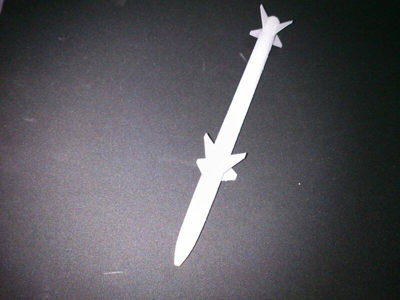

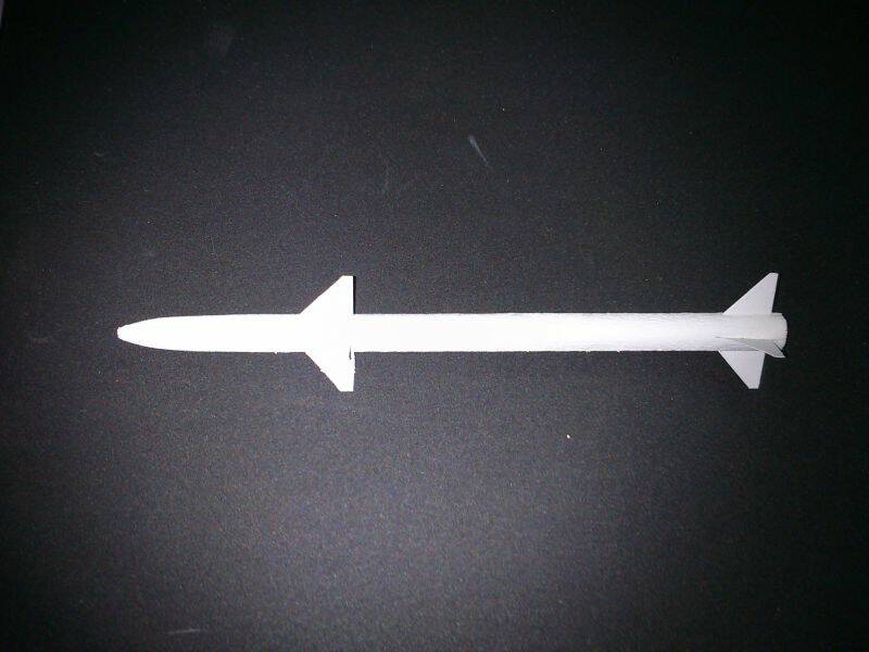

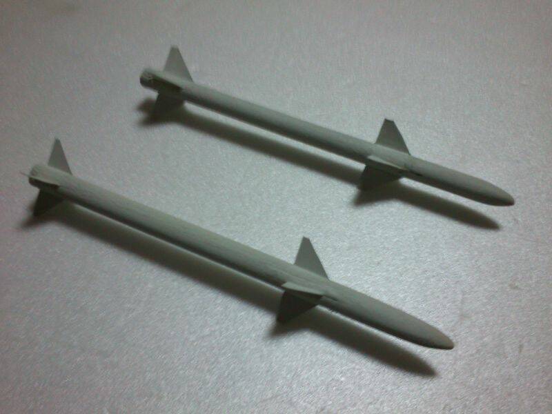

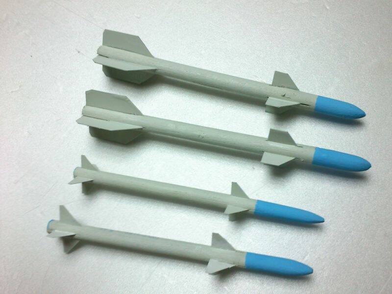

今天要來為大家介紹"響尾蛇飛彈"自製的過程

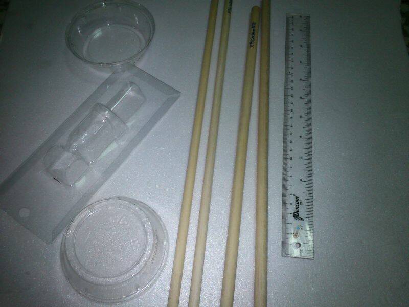

準備材料:
1:巴爾沙木圓棒或浮標
9mm(響尾蛇)
11mm(魔法二式)各一大支
2:尺1把.美工刀1支.240或220番砂紙一張
小鋸子1把 3秒膠
3:隨手可得的飲料罐(只要是薄的塑膠類都可)

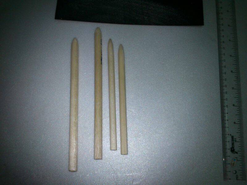

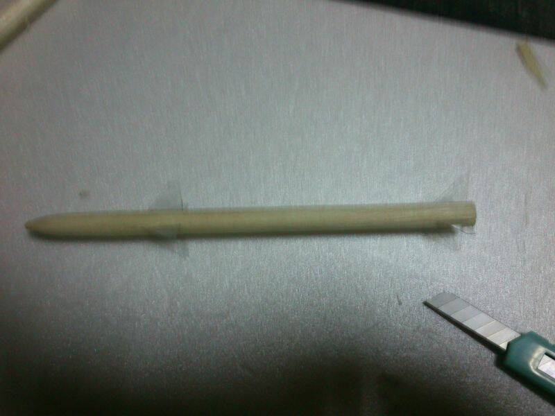

製作過程:
1:視飛機大小剪裁你要的飛彈尺寸 如阿郎F-16
響尾蛇可裁15~17CM 魔法二式可裁20CM
2:用砂紙將底磨平 頭磨圓

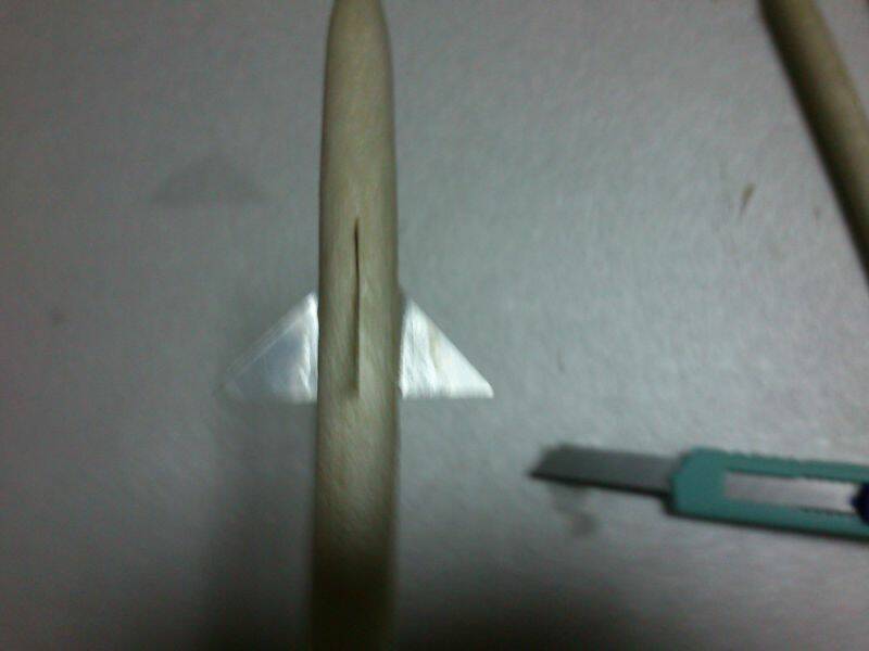

3:剪裁塑膠成三角形及長方形

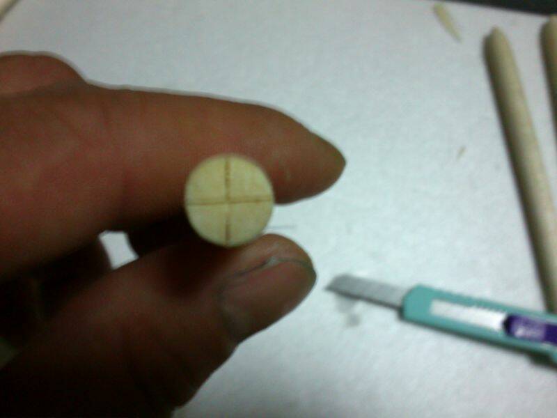

4:用美工刀將飛彈4cm處十字割開
並穿過木棒然後上3秒膠
5:將底部十字割開並穿過木棒上3秒膠

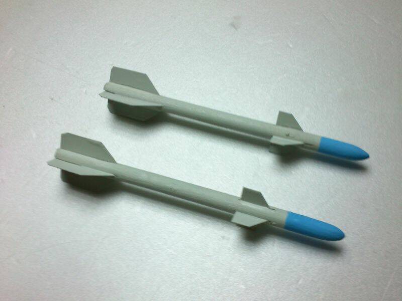

6:將各三角形尖端部份剪成平行(一小段就好)
7:噴漆或上色就完工了
PS:用刀請注意安全

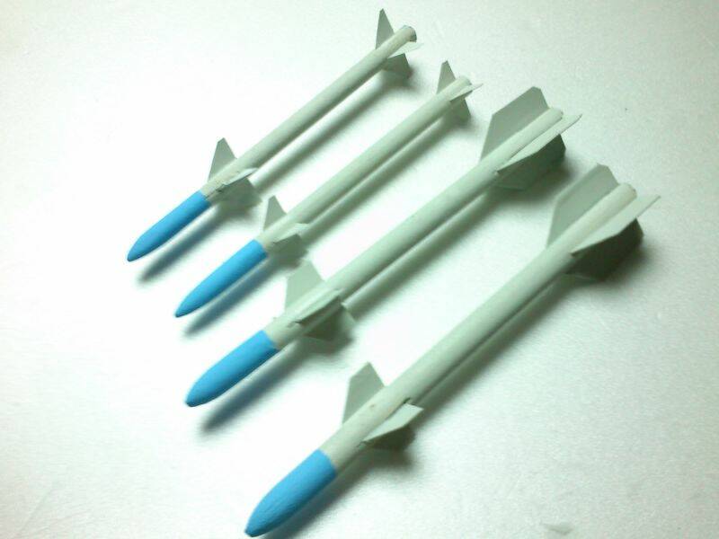

發表於 2012年3月19日 10:49 AM | 顯示全部樓層
呵呵~  利害的巧手
不過這顆好像比較像"麻雀飛彈"

不過這顆好像比較像"麻雀飛彈"
應該吧~小弟對飛彈也沒什研究只是按圖畫壺蘆而已
繼續上菜~
