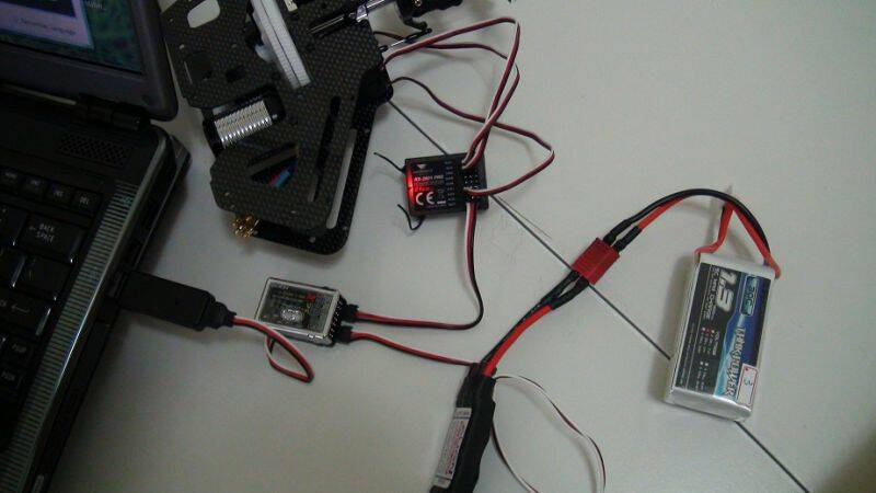

因為我的機子(450Pro v2)才組到一半
又剛好遇到亞拓升級3GX 2.0
想說直接先升級再調整
如果我只要升級韌體是否可以只接DATA port 與電源
我的方法是
DATA port 線接到3GX USB
電變的電源接到3GX的battery (in)
可是3GX程式總是show "link fail".
我覺得我的usb driver應該有裝成功
因為如果我把3GX USB拔掉 3GX程式會show "check usb deivce".
我也曾經麻煩一點也接接收
把3GX 的battery out 接到接收的battery孔
(其他彩虹線不接)
這樣接收可以跟控對頻成功喔
可是3GX程式還是說 link fail.
附上照片 3GX USB Dongo 一個燈也沒亮
我是買到籤王嗎?
Thank you all.

發表於 2012年3月18日 06:44 PM | 顯示全部樓層
和我一樣, 連燈都不亮.
請把接收機信號(THR, AIL, ELE, RUD....)連上去(已對頻過的).
1. 開發射機電源
2. 開接收機電源
燈就會亮起來, 當然也能連上電腦了!
這些事說明書裡好像都沒有提到, 當時我也以為是故障品, 後來接了一個衛星天線下去對頻, 一切就都 OK 了! 目前已經在爽飛中. 亞拓的使用說明要加強一下啦!

 樓主| 發表於 2012年3月18日 06:51 PM | 顯示全部樓層
回復 3樓 jasonlin 的帖子
謝Jason 大回覆
我再來試看看
我原以為我只是要升級韌體
應該不用接彩虹線到接收
再次致謝
 樓主| 發表於 2012年3月18日 09:03 PM | 顯示全部樓層
真的解了
Thank you
發表於 2012年3月19日 10:48 AM | 顯示全部樓層
3GX要連上電腦應該要3GX在開機的狀態下才能成功連接。
也就是說,該接的線都要接上,且3GX開機燈要亮。
