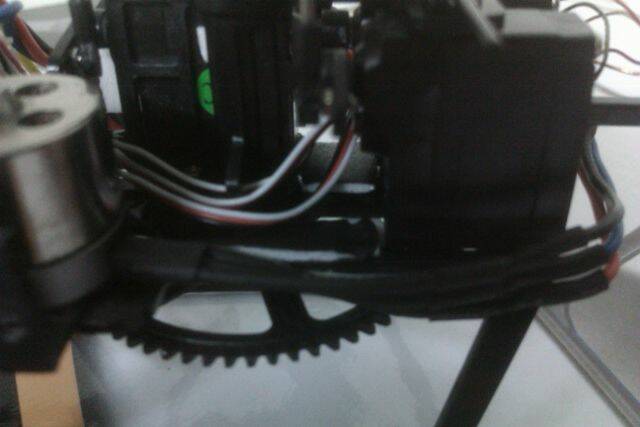

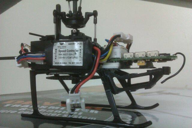

明知G-CP改原廠雙無刷,會有震動問題,但無刷魅力還是抵擋不了!
果然一裝太震,根本沒法起飛!
雖然改M-CP主體可以解除問題,但不想多花錢,所以開始亂搞!
利用家中用剩的3x(1mm)泡棉雙面膠(黏性強又有彈性撕下也不殘留)
1.首先泡棉雙面膠減少接收接觸面!(碳纖底版螺絲附近也貼一片)
2.主體也貼既強化又吸震!也輕量!
3.主軸旁的伺服也會引起震動 所以主軸跟伺服中間也塞一片泡棉!
4.無刷馬達利用以前壞掉Wasp V3鎖伺服L型塑膠片墊高,摔機也不怕直接撞到馬達!
5.槳都一角一角只好盡量調成無雙槳!
完工.....亂亂玩的試飛!

金魚尾試過換了小一點尾槳,還是會有!
用原廠碳刷就不會,但原廠好像鎖得很吃力!
我想應該跟接收震動無關!該不會問題出在電變?
發表於 2012年3月17日 08:52 PM | 顯示全部樓層
回復 4樓 hong1234562 的帖子
建議用V100D03BL、V100D08、V120D03、V120D06其中一隻的尾槳試試。
可直上沒問題
發表於 2012年3月17日 10:59 PM | 顯示全部樓層
回復 1樓 hong1234562 的帖子
請問你是開6軸還是3軸的模式?
