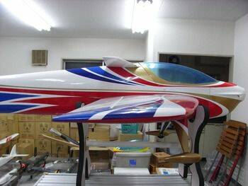

机子是125級的,机身1900mm翼展1800mm全配重量4500-4600公克,動力使用HacKerA60-6XS V2 28-Pole螺旋槳APC-E 22x10 (105A) oder Xoar 20x13 (98A)電池使用6S-4500mm,這樣能飛動作,打死我也不相信,各位看倌你們覺得呢?

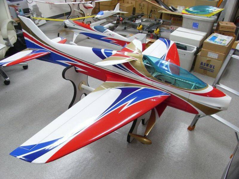

机形非常漂亮
机形非常漂亮

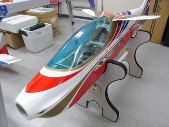

活動式下巴
活動式下巴

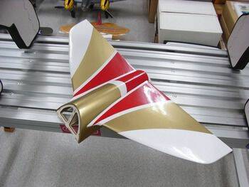

非常美的T翼造形
非常美的T翼造形

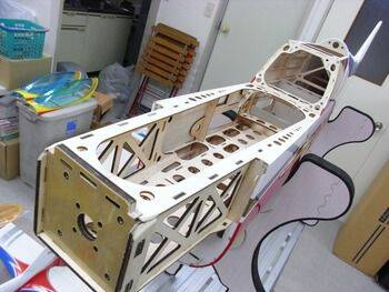

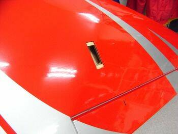

電變放置處〔裏面這是外面〕
電變放置處〔裏面這是外面〕

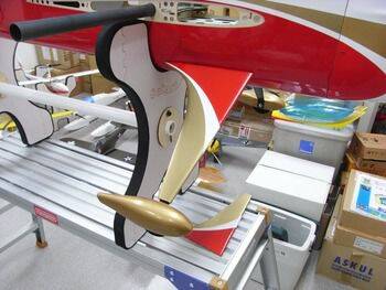

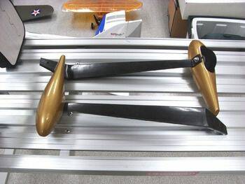

卡夢的脚架
卡夢的脚架

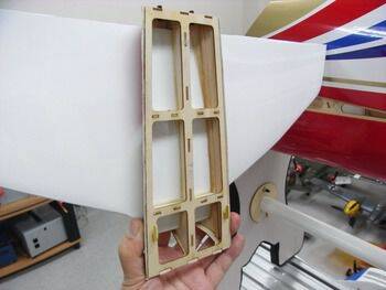

再配上一貫的腳架板
再配上一貫的腳架板

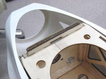

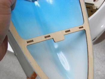

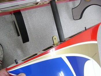

上蓋是插卡式的
上蓋是插卡式的

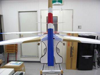

方向舵有大改變,水平翼的下反角約3-4度

漂亮的機子,很有質感~~
