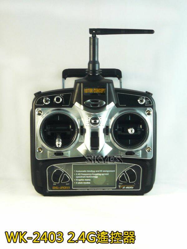

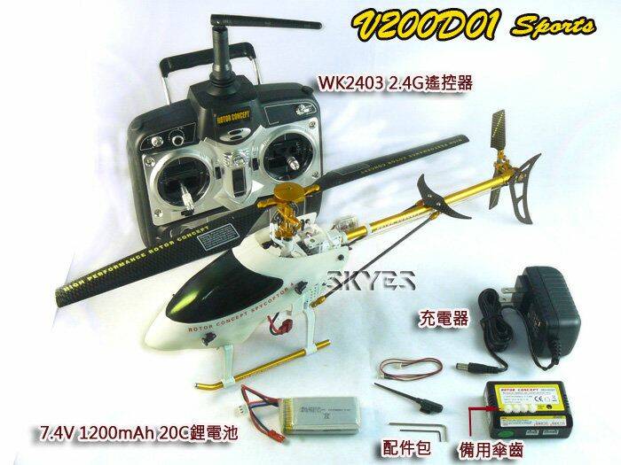

遙控器上面不能微調嗎?..拍個控跟整台機子來看看..
因為你的圖好像都不是調整機子偏移的ㄟ......

]我想用內部調整
可以嗎?

遙控器說明書你去看看...一定能從內部調整啦..
http://shop.walkera.com/cn/fea_image/FEA_10537_7.jpg...你去調整拉桿比較快喔..
把右邊拉桿退一圈變長試試...這樣他就會偏左了...不知你懂不懂我說的..十字盤右邊那支拉桿

十字盤右邊與伺服器連結的那根拉桿先放鬆1圈
十字盤後面與伺服器連結的那根拉桿再鎖緊1圈
讓十字盤盡可能的呈水平   先這樣調一下試試
