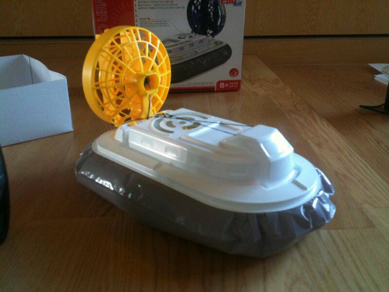

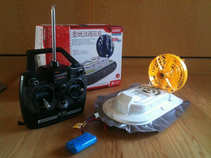

小弟常常看到許多大大高超的手藝一直手癢
於是把自己壞掉的遙控直昇機大卸八塊拿來運用
結果就變成這副德行 XD
IMG_0388.jpg 整套畫面(國小氣墊船教材)

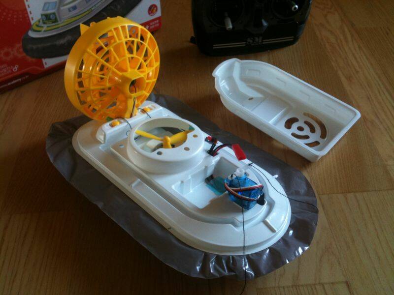

IMG_0391.jpg 船體內裝

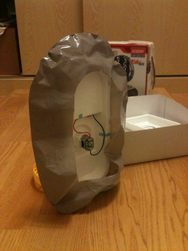

IMG_0399.jpg 保留原始底部開孔

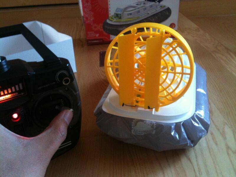

IMG_0394.jpg 船內馬達啟動

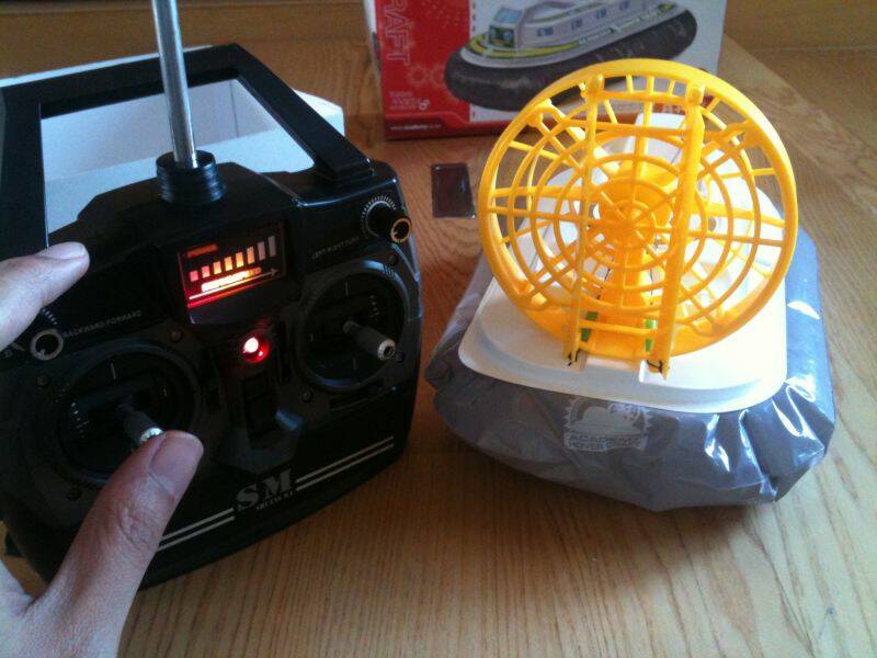

IMG_0396.jpg 左右控制
IMG_0397.jpg 動力控制

我這一台浴缸給它下去過了(只試了一下下),可以跑
本來想戰水上,但是跟地上跑起來感覺差不多
製作之前有衡量過產品本身的負重
所以現在的重量還比較輕些
跑起來真的沒摩擦力(大概因為是直昇機馬達)
油門催一下就最少有30公分前進距離
所以就沒勉強要跑水上了
我是用9100改的(那種一千多元的直昇機)
油門拉到一半氣墊就可以全開了
只是前進推力的馬達一動
氣墊的馬達動力會稍減
所以玩起來要一點點技巧
