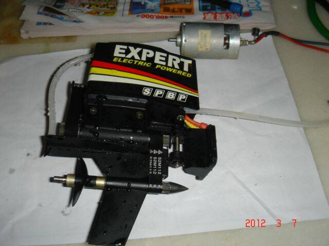

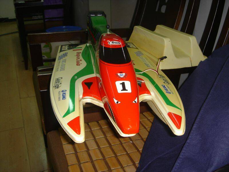

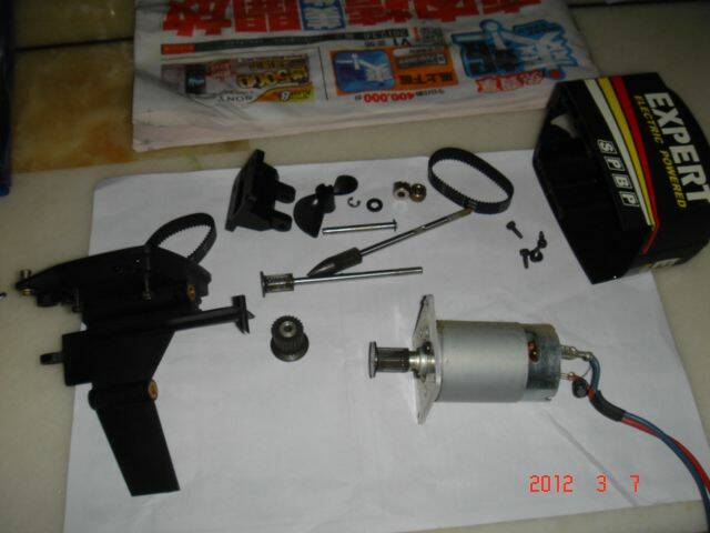

買台有旋外機的船  所以開始忙了原船放很久所以有兩個小裂痕
原來 540 有刷馬達裝於旋外機內與6kg伺服機
底殼太薄 改無刷可能撐不住...所以...

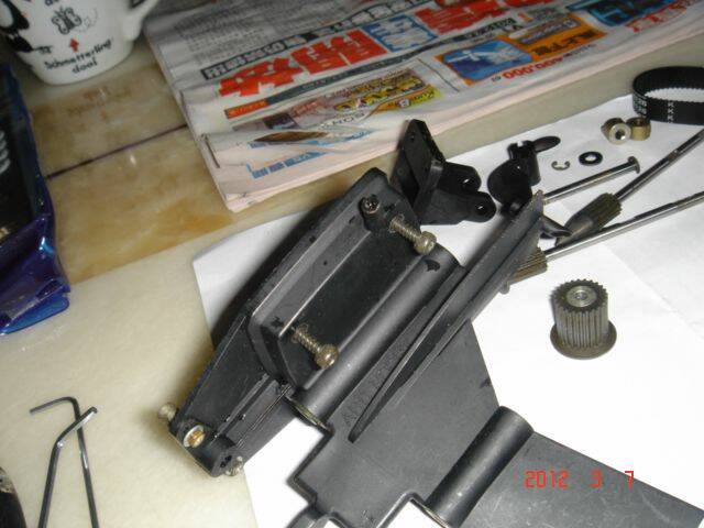

旋外機 分解檢查  與換馬達固定問題  重新上油組裝與 皮帶研究可以調鬆緊
旋外機 無刷馬達 水冷測試

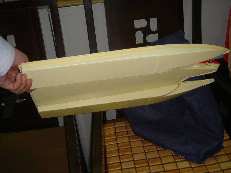

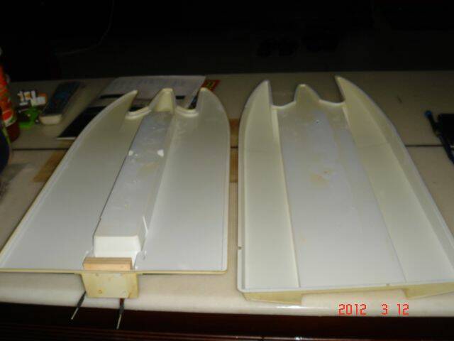

旋外機看來很粗勇拆船底是最累的

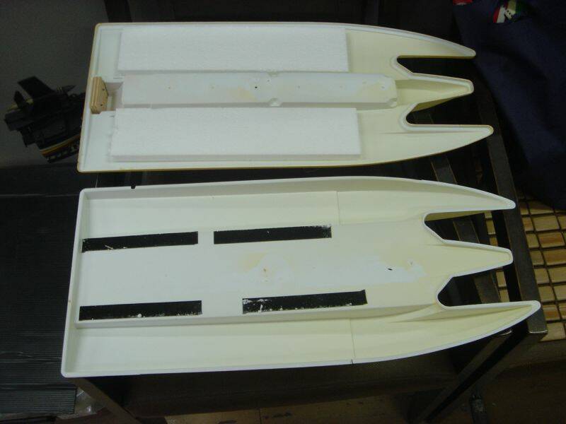

有兩處裂痕是船底薄引起 8年沒動過 換汎黃了
拆開後看能補多厚玻纖 0.04mm  底下兩層  上改蓋一層  上蓋原來就相當厚度
買了0.04mm 玻纖布 試了一小段 強度好很多
船底兩塊保麗龍 防沉用  保留
6kg server  裡面pcb上2577膠  其他上滿黃油
 樓主| 發表於 2012年3月14日 05:39 PM | 顯示全部樓層

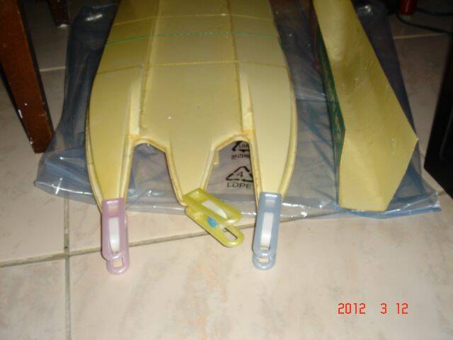

清理上下蓋細微膠與突點上0.04mm 玻纖
趁環氧半乾時上下蓋相疊黏合  玻纖下腳料補船倉(放電裝的地方)
裂痕用0.04mm玻纖 補嘰呼看不到
等乾 時常翻面 看船底平整  ~努力~  晚上的時間都花在這裡
