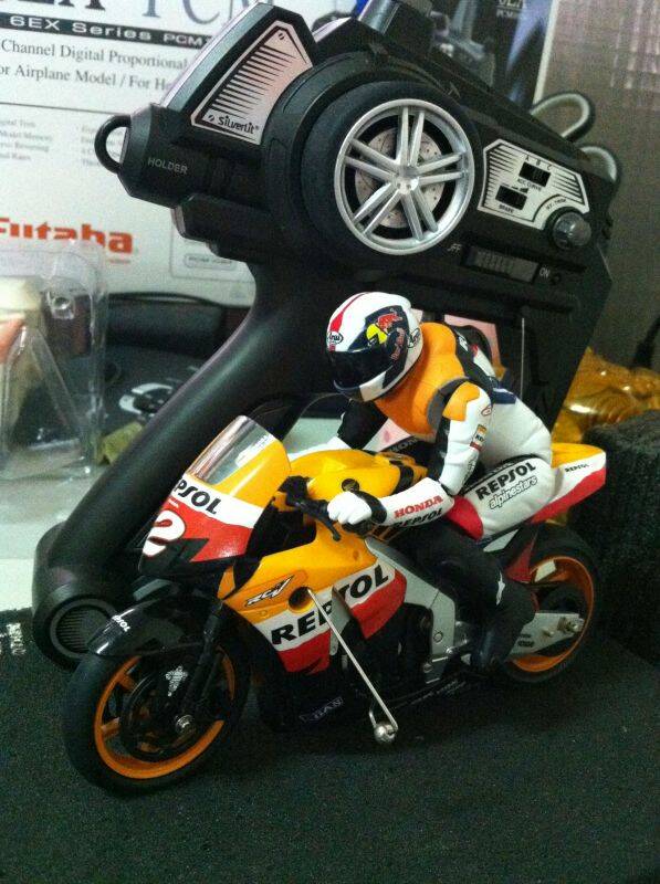

沒屋頂入手一台!價格真的差很多!!
跑了幾次發現,輪胎緊緊的!!
改了軸承,滑起來超順的!!
再上傳影片分享!!
天線要全部伸出,遙控距離才夠遠!!
有嘗試過拆人偶~但拆不下.....
原本想入手京商的1/8 NSR,但太大台了!
改裝路也是錢坑一條,看了版上車友的美照,受不了就敗入手了

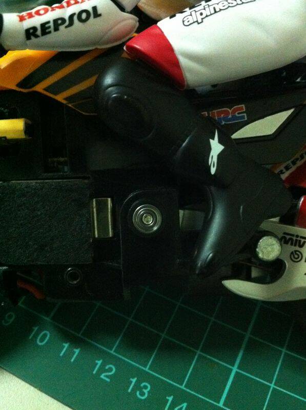

軸承採用2.5*6*2.6 共需七顆
前輪*2 後輪*2
馬達齒盤*1
馬達齒盤支架*2
網路賣最大那間購買的,品質讚!!
換完軸承的順暢度
換完軸承的聲音
以上是目前改裝的心得~~請參考!!希望對大家有幫助!!

回復 1樓 fly0920 的帖子
請問是前輪還是後輪超緊的?
換的軸承size是?
thanx!
發表於 2012年3月13日 10:56 PM | 顯示全部樓層
有軸承可以換嗎?教一下吧!謝謝!
發表於 2012年3月14日 08:36 AM | 顯示全部樓層
請問.這一台要多少錢.謝謝
 樓主| 發表於 2012年3月14日 07:15 PM | 顯示全部樓層
回復 2樓 jys9273 的帖子
把頭拆掉調整!
可能是卡榫歪掉! 瞧一下應該可以扶正!!
