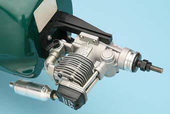

請問30級二戰機零戰要裝哪種引擎聲音比較像真?
二行程or四行程,哪個牌子較好?我沒玩過油機,周邊還需要哪些東西?

1.是那架飛機貼個圖吧,現在好像很少有這麼小隻的像真機了
2.裝四行程聲音比較像真,可是30級像真機太小隻裝四行程引擎總重量很重
3.很難說那個牌子較好,例如os引擎好調整可是價錢離譜,LEO引擎耐操好用價錢便宜知名度很低,YS引擎精密度非常好,相同排氣量重量比他牌要輕馬力要大,可是會挑高價燃油且價錢超級離譜,ASP引擎小遜於OS引擎但價錢便宜,GMS引擎亦同
4.週邊設備:必備:工具箱,啟動馬達,啟動電夾,燃油幫浦(手動或電動),12伏蓄電池(也可用汽車上的),一字十字螺絲起子,螺帽十字扳手,六角扳手
                    可備:測電表,轉速表,啟動棒(打狗棒),11.1伏鋰聚電池(啟動馬達用)

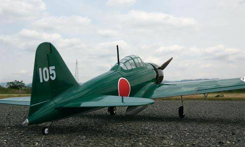

 樓主| 發表於 2012年3月13日 05:40 PM | 顯示全部樓層
這隻OK的30級油電兩用零戰
請指教~~~

裝個四行程54級或52級的!
但最重要的是電機轉飛油機還是先買架低翼練習機來飛,等飛很熟了降落技術很好了
再來飛這架吧,剛開始從電入門的,老是愛降草地或者無機輪機腹降落,或者是"墜毀式降落"
讓玩電機的人覺得降落很容易,如果這個根深蒂固的觀念拿來飛油的恐怕是常常摔機或者修機,因為巴爾沙木飛機不容許誤差這麼大的降落,先買台低翼練習機來飛最好!

感謝大大指點~小弟是玩電機出身,巴爾莎低翼機或零戰機種我都能降在西盛跑道,單純只是想換換口味而已
四衝52應該不便宜吧~

的確四行程不便宜,馬的!
對了!如果你能自調燃油飛行會省更多!
