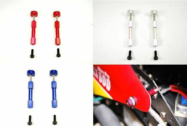

小弟的機頭罩常常會震動四個會固定柱會跳掉變二個,看來很危險,目前只有X7有作,不知道x5何時出,想買信x翁機頭罩固定柱先頂著用,但不知道要買500級的還是600級的!買太短怕大齒盤磨到機頭罩,故請知道的先進告知一下。謝謝。

600的,所後面兩支就好,前面拿掉

感謝回覆,您的意思把前面原廠的兩隻拿掉嗎?

買幾包墊片.墊在支撐柱.可以把雞頭罩撐緊

我是只鎖後兩支,前兩支改一般螺絲

買信天翁600的就可以了,他的長度跟牙完全跟X5的一樣,可以直接裝上去沒有問題,而且鎖後面上面那兩個保證不會鬆脫,前面的我是一樣用原廠的固定,但是像K大一樣把前面拆掉也是可以而且原廠機殼不會碰到大齒盤,但是有摔過的就不敢保證囉
