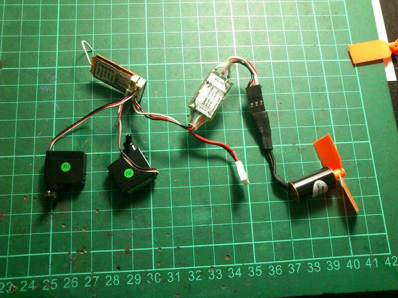

迷你DSM2四動 3.7V850Mah1S鋰電 原廠CB100主無刷 原廠CB100 10A電變 原廠CB100伺服X2 +DX6I+一堆珍珠板
以下圖不美~手工也不美~加減看吧
CB100凱泰場凱來的料
CB100凱泰場凱來的料
纖維片做的導風扇馬達座
纖維片做的導風扇馬達座

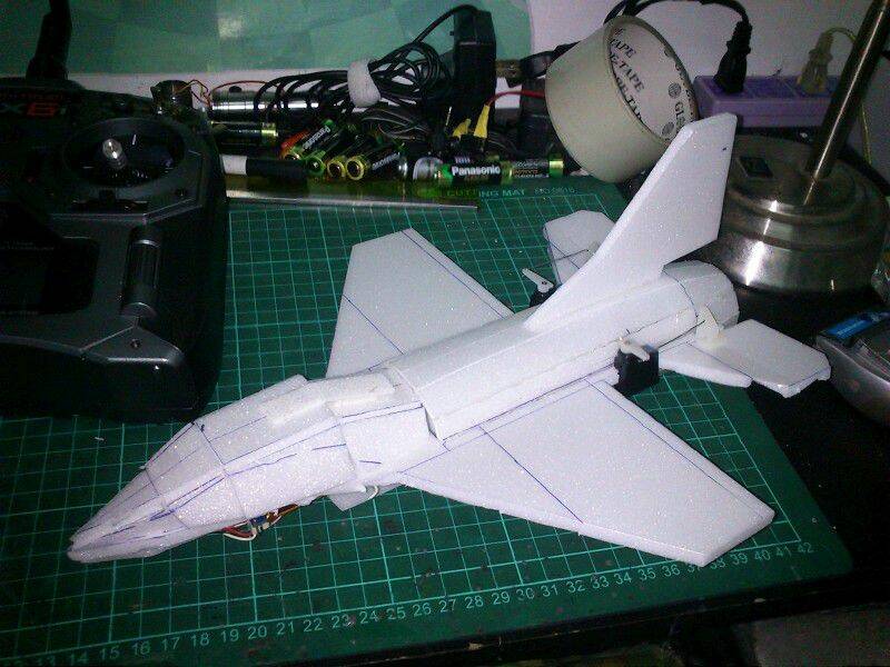

雛形
雛形
3D機頭(沒有圓弧可言)
3D機頭(沒有圓弧可言)

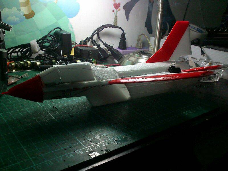

DIY導風扇
DIY導風扇

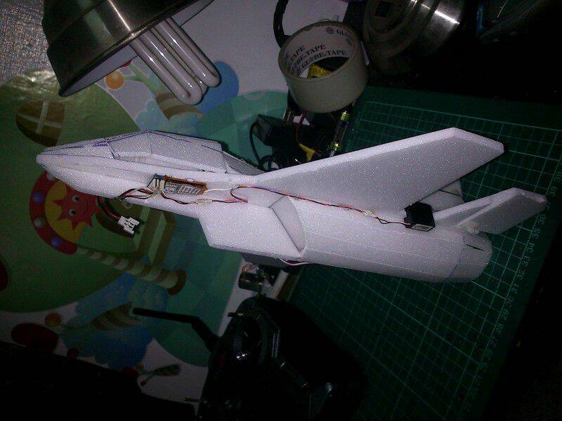

電裝
電裝

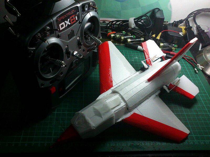

簡單塗裝
簡單塗裝
隱約看的到風扇
隱約看的到風扇
真的上風管後剩40克推力左右
真的上風管後剩40克推力左右
有一點像拉
有一點像拉

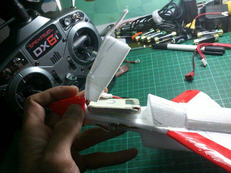

硬殼敞篷
硬殼敞篷
飛行重量69.2克
飛行重量69.2克
