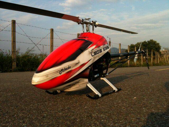

請教一下 你的M3D600有裝LOGO600機頭罩請問有改短固定柱嗎.如果有改後方的機身固定柱是否要換掉 如果沒換短的那機頭罩後方如何整個包覆呢有加東西固定住嗎 可否拍照參考 感謝!!

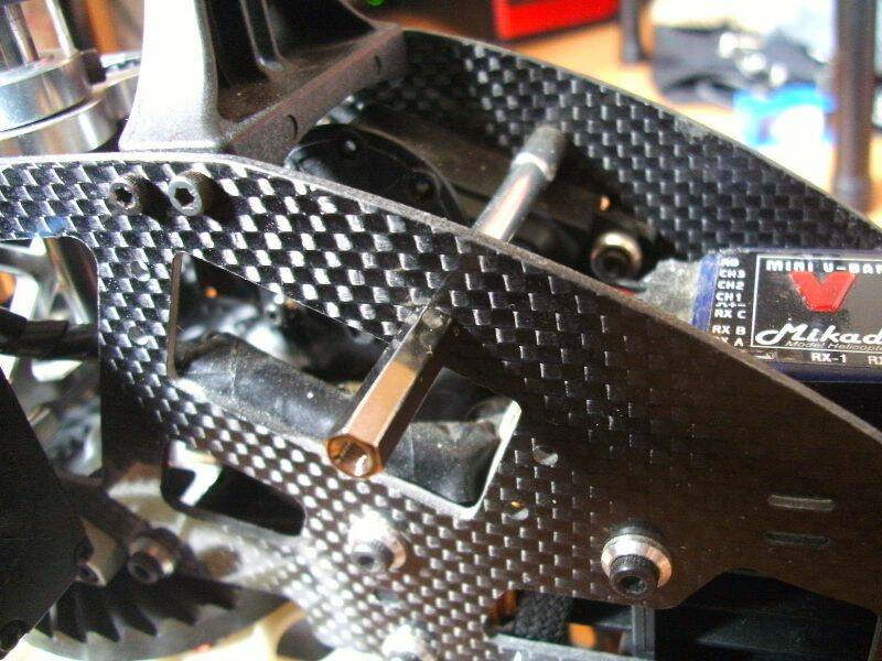

後面的改成這種短版固定柱
直接鎖上就行囉!

大大 鋁柱我沒改捏 一樣是原廠鋁柱 因為機頭來時是沒有挖孔 必須自行挖孔及修改一些地方 機身完全沒動到 我只是照M3D的鋁柱位子下去挖孔合身而已 不需要那麼大工程唷

原廠鋁柱機罩後方無法包覆

裝上後 機殼後面沒完全包覆或對齊是正常的 都會差一點 就算有齊也不夠牢固 所以我內側黏了魔鬼粘 兩片稍微疊上去黏住而已
