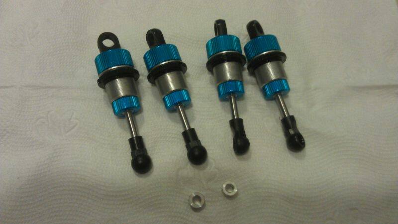

3R M05車用避震器~ 灌好油~用手壓~每隻彈回來的速度都不太一樣~
看別人影片用手壓到底後 會先彈到中間~在往下拉後~又會縮回中間的位子。。。
我的是壓到底後慢慢的彈回原本的位子
還有圖片 下面兩個鋁片是幹麻用的??說明書 看無拉。。。謝謝

o ring 上點油看看?
活塞幾孔的?
發表於 2012年3月10日 12:49 PM | 顯示全部樓層
多看多聽多學.........請爬古文
你有抽空氣嗎?
那是 把2隻變成 短震.... 套在活篩軸心下方..
這樣就 2長>後面用 2短<前面用
另補充:
你買到 舊版油車規格 .因為上蓋是 大孔 新版為 小孔全部統一規格....可以買3r ff03避震器維修包.....

ㄚ還是舊版的喔.... 我有抽空氣~抽超久的~用到完全沒氣泡 已經過了2~3小時了!
所以說~那兩個墊片一定要裝囉如果要的話得拆掉從弄了 謝謝你們喔~

建議 可以不必裝....
但.下拉桿 安裝球頭時... 可以放入 1各O環 .. 可以增加回饋力 .也可以壓制 下震座....
M05用的話 推薦 前中硬 後中軟. 2~3小時? 那有重新拉一拉在抽 嗎?...你就會發現 下座O環區 空氣都跑出來(小細節你肯定沒注意)

對耶﹏我是一直拉一拉有氣泡出來就放著等氣泡消失不斷重複到沒氣泡…謝你喔真專業
