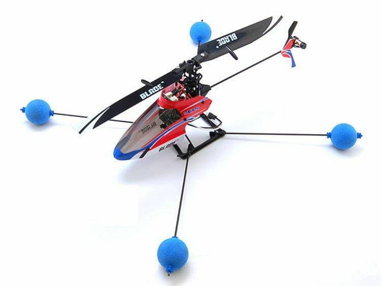

我是新手,非常感謝板上各位大大寶貴的意見。
目前小弟在練習時安裝腳架,出現起飛後會晃動非常嚴重,以致必須停機(有時候可以安穩升空2秒)
移除腳架後則沒問題,偶爾起飛一剎那晃動,之後只有伺服馬達小抖動。
請大大協助小弟尋找問題所在,感謝
如果借用的圖片不妥,我會馬上移除
[ 本帖最後由 bekcheo 於 2012年3月9日 12:04 AM 編輯 ]
(借用賣家的圖片)球的位置有移動過,但完全沒改善

這台還滿耐摔的 不要暴力掄牆應該不大會壞  建議你不要用練習架 你都已經說"起飛後"晃動  那表示你已經能順利升空啦  不用太緊張就好了  除非你降落是用摔的 靠練習架摔回地面 因為我一開始也這樣

因為第一次升空時墜機造成主槳軸歪掉,沒想到跟其他小4動差那麼多,所以才會上腳架,
希望可以撐久些,否則常修機修到半夜Orz...
發表於 2012年3月9日 01:12 AM | 顯示全部樓層
同意樓上大大,把練習架拿掉會比較好飛,真的要裝就把球拿掉,留下碳棒就好,起飛後動作量別打太大,輕輕點就好,快撞牆或墜機前馬上切HOLD
發表於 2012年3月9日 01:41 AM | 顯示全部樓層
原帖由 AltonHuang 於 2012年3月9日 01:12 AM 發表
沒錯沒錯 不知道樓主四動是哪一種 我猜八成是重錘機種吧? 六動機最大最大的特點就是靈敏很多 打舵務必要只打一點點 而且它可不會自動回正喔   絕對不能像玩小三動或是四動重錘機打舵打到底  這樣玩六動機必摔    mcpx不難學  怕的話 就在床舖上起飛吧 如果你還不大會停旋的話  摔在床上幾乎不會壞
我也用過腳架阿  CB100 跟450都有  不過450只用過兩次就不用了  真的是裝了比不裝難飛
[ 本帖最後由 wawalal 於 2012年3月9日 01:42 AM 編輯 ]
 樓主| 發表於 2012年3月9日 01:50 AM | 顯示全部樓層
我飛過9958,100s,v911,msr。現在可以對尾飛完一顆電池沒事。想說腳架買了還是用一下,不曉得是否是自己調機不好造成晃動,所以才po文請教。我有看飛場450上腳架則沒有晃動的問題。明早嘗試拿掉球測試好了
