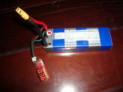

求助 鋰電池接觸不良問題(TAMANA-7.4V , 50C, 5500mah), 有開殼過,看不出有斷片或接觸 不良,
可是就是壓一壓硬殼中間就可量到或量不到, 不然就是一接上車電變就失電,有負載就失電量不到電壓.
請問有人會修嗎?或可介紹誰會修? 我個人應該是沒能力修了,因為我試過了. 謝謝!

建議你拆開把所有焊點重焊過,如果這樣再不行就丟了吧

整個拆開檢查焊點...並無明顯假焊............
依二樓大大的建議...全部補焊..............
組裝後充飽...放電...測試.............
不知道這樣會不會太斯文................

大大,感謝你,這樣應該是ok了!
辛苦了,實在太感謝了!
