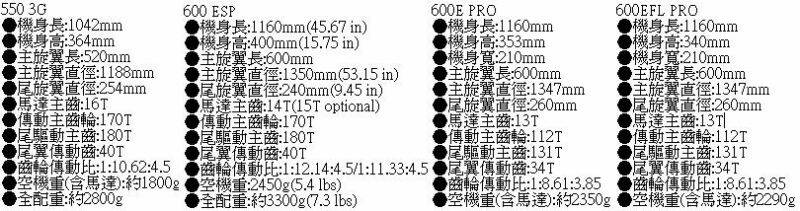

各位好,現在玩消費型大四動,當練習機,打算過一陣子正式入行。我本來也打算先從小隻開始,但先前看到有人一開始玩的前四個月就每一個月升級一隻,最後到亞拓 550E,這樣過程中的所有機子中古賣出的價差都是賠錢的。不像飛機需要把降落練好才能玩大機,直升機直上直下,不需要練很久才學會降落,所以我打算一次到位,以自己許可之內,觀察了亞拓的 550E 和 600,通常編號增加,Size 都會明顯增加,但 550 和 600 長度只差十公分,600 也有三種,數據也不太一樣,實在不懂得如何分析下圖四種機子的數據,下圖由左至右價格愈高,同樣是 600,比較貴的重量愈輕,最右邊兩台 600 居然比小一號的 500 還輕,請問,下面四種套裝版都在兩萬四到兩萬八元之間,差沒多少,如果你要從這四台挑一台,你會挑哪一台?您的決定是怎樣下的?

右邊那2台600EPRO指的是空機重,不是全配重,600ESP也停產相信你不會想買的,600EPRO全配重都直達4000G的
